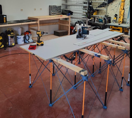

ik heb zelf ook enkele centipedes.
Ik heb de 120x60 en de 120x120, in mijn ogen de ideale combinatie omdat je door het verschil in grootte echt op alle mogelijke scenarios bent voorbereid.
Door de combinatie van de twee losse heb je ook op oneven terrein toch een heel stabiele opstelling.
ik heb zelf met een dowel en enkele balkjes liggers gemaakt die ik in de gaten van de centipede kan steken op die manier een mooi vlak kan creeren om platen op te leggen om te zagen.
Editje: foto om duidelijker te maken wat ik bedoel

Iemand merkt iets op over de hoogte. Als je een vlakke vloer hebt zoals op de foto, kan je er misschien ook balkjes onder leggen. Eventueel met ondiepe ronde uitsparingen op de juiste afstand.
