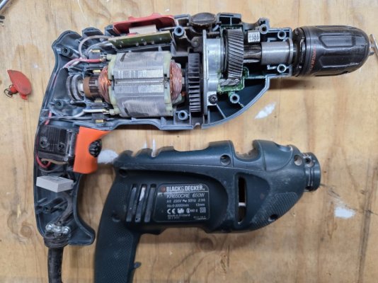

Hallo allemaal,
Mijn oude Black & Decker boormachine vertoont de laatste tijd kuren. Hij gaat soms (inmiddels regelmatig) niet aan. En dan na enkele keren op het knopje drukken, schudden en wiebelen gaat ie wel aan. En soms gaat ie dan weer uit. Maar op een ander moment doet hij het weer prima. Mijn simpele gedachte was: er zit vast een draadje of connector los. Maar na het openschroeven van de boor heb ik geen losse onderdelen kunnen vinden. De koolborstels lijken ook nog goed genoeg.
Dit is natuurlijk een prima excuus voor de aanschaf van een nieuwe :p, maar als het nog niet nodig is koop ik liever iets wat ik nog niet heb.
Iemand een idee wat dit kan zijn? Zie hieronder een foto van de boor.
Groet,
Hugo

Ha @chevy66 en @kiefw00,
Dat zou het heel goed kunnen zijn. Heel suf dat ik daar zelf niet aan heb gedacht!
Ik ga kijken of vervanging van het snoer helpt.
Groet, Hugo
Je hoeft niet de hele snoer te vervangen, losmaken, richting binnen door het tuit trekken, en dan flink aan de draadjes trekken. Als er een gebroken is komt die nu eruit en je hebt de lengt waar de breuk zit, iets meer afknippen en weer aansluiten. Ik heb lang geleden strijkijzers gerepareerd, draadbreuk was vaak het probleem, op die manier bespaar je een paar keer op een nieuwe aansluitsnoer, tot die tekort wordt.
@Voorhetplezier, jouw aanpak opgevolgd. En inderdaad, het bruine draadje kwam er gemakkelijk uit. Breuk zat op zo'n 18 cm. Snoer ingekort en boor draait weer als een zonnetje. Dank voor de tip!
@anderen, Tja, het snoer is nu dus 18 cm korter en daarmee - inderdaad - wat aan de korte kant. Misschien vervang ik het nog eens. Maar misschien 'promoveer' ik deze boor tot vaste boor in mijn Wabeco-standaard. Dan hoeft snoer niet zo lang te zijn.
