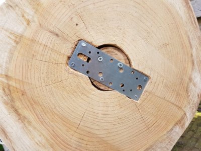

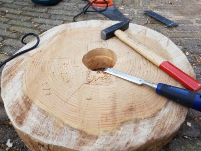

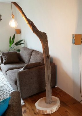

Afgelopen weekend lekker geprutst buiten. Met hamer en beitel en een korte gatenboor.
De onderplaat netjes verzonken zodat de schroeven niet over mijn houten vloer gaan krassen. Het is niet zo strak als jullie zouden maken misschien, maar ik ben tevreden met het resultaat. Beginner als ik ben. haha.

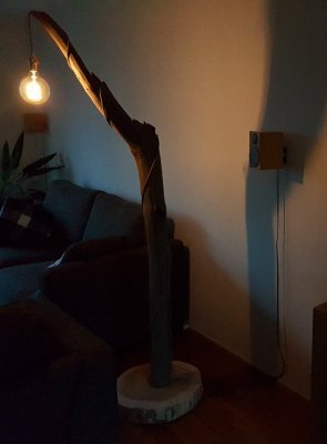

Ik twijfel nog een beetje of ik hem in de olie ga zetten of in de lak of... helemaal niks. Nu is het eikenhout wat grijzig, wat hem echt 'oud en robuust' laat zijn.
Ik wil jullie bedanken voor jullie hulp! Top!

Onderkant zie je toch niks van :) Mooie lamp geworden hoor, gaaf met dat dikke draad en grote bol.
Atmoz
Mooi geworden :cool:
Heb je trouwens geen "betere" foto van het eindresultaat?
Is een redelijk donkere foto waarop ik niet super veel (detail) kan zien eerlijk gezegd...

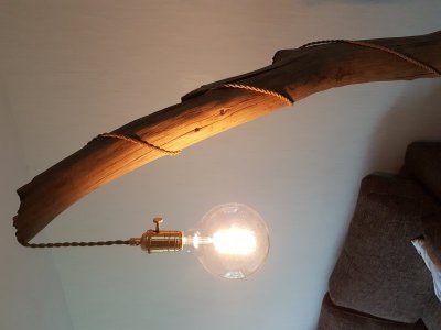

En mijn persoonlijke voorkeur zou zijn als de kabel niet zo draaiend op de "stam" heen gaat, maar bijvoorbeeld langs één kant via een soort "katrolletjes" of RVS ringen ofzo.
Maarja, dat is ieder zijn ding natuurlijk :D
Verder: keep it up! Nu alweer benieuwd naar je volgende project.

Goed bezig!
Dat metalen plaatje en schroeven zijn RVS? Dat is wel nodig bij eikenhout.
Het lakken of oliën houdt het schoner en maakt het beter "schoonmaakbaar". Ik vind het er ook mooier uitzien, meer af als meubel ipv twee gevonden stukken hout aan elkaar gespijkerd ;)

Nou lampie, het is een leuk lampie geworden.:)
Vind 'm heel origineel geworden, nette konstruktie ook zo aan de onderzijde.
Jammer dat de foto wat donker is, logisch ook want je doet de lamp aan als het donker is maar het zou leuk zijn als je nog een foto zou plaatsen van de lamp bij daglicht.

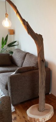

Dank jullie wel voor de leuke reacties. Hier wat duidelijkere foto's. (sorry voor de verkeerd gedraaide detail foto, hoe doe je dat op dit forum?)
Bedankt voor de tip van de RVS schroeven. Ik wist niet dat ze konden roesten door het looizuur in eiken. Volgens mij zijn ze RVS. Maar ze zijn toch niet zichtbaar, haha...
Ik heb dezelfde gatenboor gebruikt voor het gat als voor de stam. Ik moest toch nog een stuk afbikken van de stam en ook bij de schijf moest ik wat beitelen om helemaal door te komen. Dus echt strak is het niet. Maar ook dat zie je niet doordat de stam als het ware over het gat heen valt. En de 3 schroeven (van 8cm) houden hem wel op z'n plek.... hoop ik.

duidelijk
zelf had ik een kleinere genomen en de rest met de hand op maat gemaakt (met een beiteltje) dan had je de stam goed in de voet kunnen lijmen

Ja, dat was ook slimmer geweest. Ik heb hem niet gelijmd. Wil mogelijk nog een keer een nieuwe schijf gebruiken

Als je een nieuwe schijf maakt met een strakke verbinding die je lijmt word het oersterk, nu draagt het geheel alleen op die schroefjes/plaat aan de onderkant als ik het zo zie ?!

Hoi Toxiq, Uiteindelijk wil ik een mooie loofboom als voet en deze verlijmen inderdaad. Deze voet komt dan sowieso in de olie. (welke olie... geen idee). Het geheel zit enigszins klem in de schijf, maar dragen voornamelijk met de schroefjes en plaat inderdaad.
