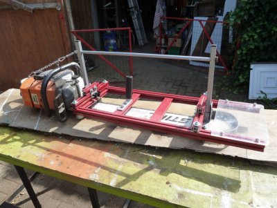

Ik ben al een tijdje spullen aan het verzamelen om een mobiele lintzaag te bouwen voor kleine stammen tot 50 cm dik heb nu een mooie grasmaaier op de kop getikt met een 11 pk 4takt motor die ik wil gebruiken
Ik zaag nu mijn hout met een zelfgemaakte geleider met 2 stihl 088 er aan gemonteerd en een 404 ketting.
Kan ik stammen mee aan tot 125cm dik maar die kom ik niet zo veel tegen en je moet ook met 2 man zijn om hem te bedienen ik heb er ook een waar ik in mijn eentje mee kan zagen maar dat gaat mij niet snel genoeg.
Het liefst zaag ik met mijn stihl 090 dit is echt een monster van een ding die ik gebruik om de stammen mee te bekantrechten zeg maar net zo als een festool cirkelzaag op rail maar dan met de motorzaag.

zo'n zaagblad is gewoon te koop en het doorzakken valt mee omdat de verticale geleide stangen van boven met elkaar zijn verbonden hier loopt ook de ketting door die de dikte verstelling aan alle beide zijden bedient
2e paasdag kan je komen kijken in het Haagse bos wil met die foto niet lukken? Alles zelf gemaakt van rvs

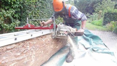

het zagen ging vrij zwaar ja, maar het komt denk ik deels omdat de stam al 1 jaar op de grond lag, en omdat de olie pomp het niet bij hield. ook heb ik .404 ketting. en op dat moment had de zaag een beetje lage compressie, ik heb nu een nieuwe zuiger en ringen geinstalleerd. maar het was pas de eerste keer dat ik zaagde, ik weet nu wat ik nog voor verbeteringen aan moet brengen (2e oliepomp, gas geven op afstand etc.)
wat betreft de ketting, deze is ongeveer op 25 graden geslepen, ik slijp hem iedere keer ietsje stomper om bij 10 graden te komen, ik heb een complete gebruikte milling setup gekocht (kettingzaag, geleider, zaagblad, 3 kettingen) en de vorige eigenaar had waarschijnlijk normale kettingen gekocht i.p.v schulpkettingen. ik gebruik geen full-skip, maar gewoon full-house. full skip zaagt sneller, maar laat de zaag harder werken. het is daarom beter om in klein hout full skip te gebruiken. maar omdat ik met mijn geleider stammen van 90 cm op kan zagen, ben ik blij dat ik full-house ketting heb. het is overigens ook geen low profile, dus het is best een dikke zaagsnede ongeveer 8 - 9 mm. maar ik gebruik liever deze sterke 404 ketting dan 3/8 op een zware stihl met lang blad, omdat het natuurlijk minder snel breekt maar ook minder rekt dan 3/8. er zijn zelfs chainsaw millers op arboristsite.com (ken je misschien wel) die .325 micro ketting gebruik op hun stihl 660 en 880's ! zaagt misschien snel maar lijkt mij erg dwaas, dat gaat op een dag fout.
ja die man die vlakbij de zaagketting staat is mijn vader ja, ik geef gas. maar ik wil de mill nog wat verbeteren zodat ik hem alleen kan gebruiken.
mijn 084 heeft geen vonkvanger.
mocht je overwegen ook een 084 te kopen houd er dan rekening mee dat onderdelen schaars beginnen te worden en dat het luchtfilter zeer slecht is. ik heb zelf nu een stalen koker met flens laten maken die je zo op de carburateur schroeft, waar een K&N auto filter op past, veel beter en de zaag loopt ook nog eens wat sterker.

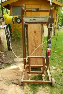

ik ben nog bezig met het uitdenken van een nieuw zaagsysteem, gebaseerd op aluminium systeem profielen, en met een lier en 2e oliepomp alles erop en eraan.
misschien zelfs met 2 kettingzagen erop.

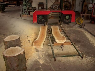

Jan Hovens uit Venlo heeft een woodmizer look-a-like gemaakt met autowielen (incl. rubber band) als loopwielen.
Dat betekent een staalconstructie, zware elektromotor + autowielen - dat kun je allemaal goedkoop zelf maken of gebruikt kopen.
De zaaglinten moet je natuurlijk wel nieuw kopen, maar het kan volgens mij binnen je budget. Hier alvast een foto'tje.

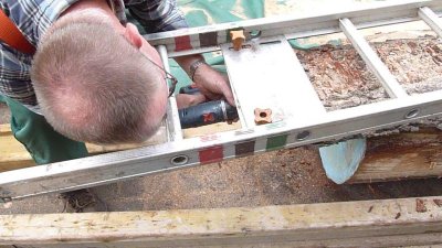

met wat herbruik profielen en bouten kom je er ook hoor...
een ladder als geleider vastgeschroefd wordt de eerste snede gezaagd...
een verschuifbare ijzeren plaat met daaronder een L-profiel wordt op beide kopse zijden van de stam geschroefd (rekeninghoudend met het middelpunt van de stam)
en houdt de ladder op zijn positie.
die plankjes zijn goud waard...
voor mij toch!:rolleyes:

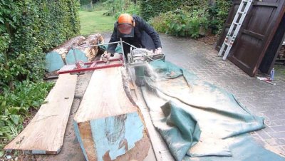

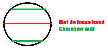

Uit eigen ervaring vind ik het eenvoudiger de eerste zaagsnede met de losse hand te doen. Dit is makkelijker dan je vermoed!
Ik haal de bast van de boom af zodat je een dikke rechte lijn door het midden van de stam kan tekenen. Je maakt daarna een ondiepe zaagsnede met de kettingzaag bijna horizontaal. Nu zaag je met de vezels mee. Nu herhaal je dit met de 2e zaagsnede en ga er nogmaals overheen zonder het hout te raken maar om de zaagsnede leeg te maken. 3e,4e,5e snede en je bent door het midden. Daarna zaag je hele dikke plank uit beide helften. Dit voorkomt het zagen door het dikste stuk van de stam waar je de chainsaw mill niet schuin kan houden omdat je zaagblad te kort is.
Doe dit tot het draagbaar is naar een lintzaag.
Mathias Wandel heeft dit ook bedacht en er een hulpstukje voor gemaakt.
Dit is sneller en je gebruikt de kettingzaag mill alleen op het zachtere hout.
