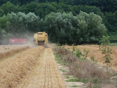

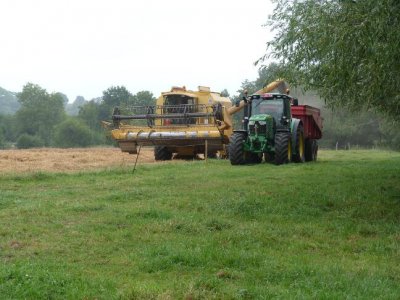

Enkele foto's van het afgelopen jaar:

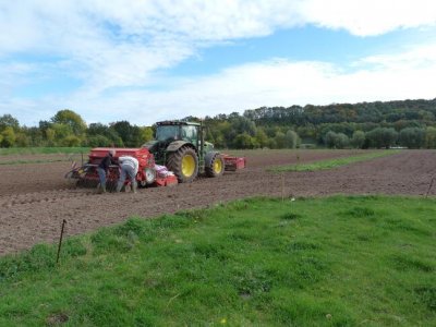

Najaar 2012 zaaien van tarwe:

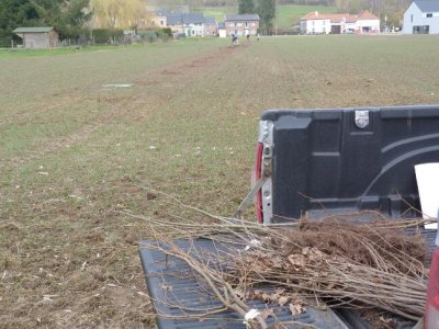

Begin 2013 planten van de bomen, het is niet makkelijk om aan alle bomen te raken dus hebben we over een periode van een maand de bomen geplant.
Wat uiteindelijk niet aankwam hebben we vervangen met gangbare soorten zoals beuk en es.

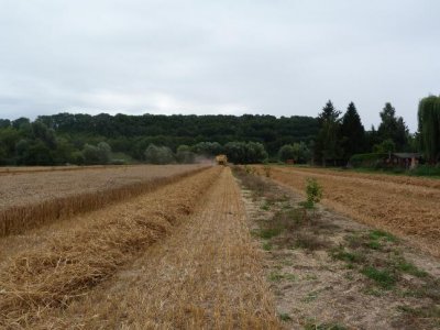

Oogst midden Augustus, het weer was uiteindelijk niet zo slecht geweest voor de bomen buiten zware sneeuwval juist na het planten, heeft het non stop geregend tot eind juni, en dan twee maanden droogte. Zoals te zien op de foto is de vegetatie onder de bomen compleet verbrand door de zon, maar de bomen hebben gelukkig niet geleden.

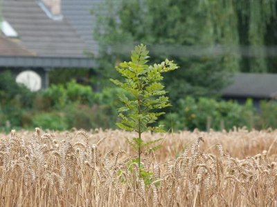

Ik had ze lichtjes gesnoeid na het planten om een centrale tak over te houden, sommigen hadden meerdere stelen. In de lente zijn er helaas een aantal bomen gesneuvel door konijnen! Die zijn uit het niets opgedaagd, tot nu toe hadden wij nooit konijnen gezien in dit gebied, en nu zie je er opeens overal en zelfs overdag. Onlangs hebben we gehoord dat de nieuwe inwoners van de straat die een huis gebouwd hebben juist langs het veld, hebben hun konijnen laten ontsnappen per ongeluk... stadsmensen!
In totaal 24 bomen die het niet gehaald hebben, grotendeels door konijnen, maar niet allemaal (twee door mijn schuld met de bosmaaier...)
Die bomen zijn al besteld en gaan we dit najaar terug zetten, en deze keer met gaas er rond.
een mooie es die er uit steekt
Opbrengst van het graan was matig, maar de bemesting van het veld was niet even intensief gedaan als op de andere stukken. Op de andere velden was het een absoluut record jaar, de hoogste opbrengsten ooit.

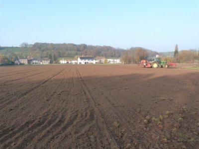

Vorige week opnieuw gezaaid, deze keer is het spelt.

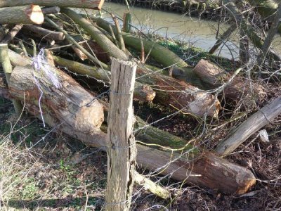

@Geert, nog goed dat je mij daar aan doet denken, de stukken die nu beplant zijn liggen in de vallei omringd door bewoonde zones aan één kant en een rivier aan de andere. De reeën komen hier niet, maar het stuk waar we notelaren gaan zetten ligt buiten de vallei compleet afgezonderd langs een bos waar het krioelt van de konijnen, dassen, vossen en sinds een aantal jaren ook weer reeën.

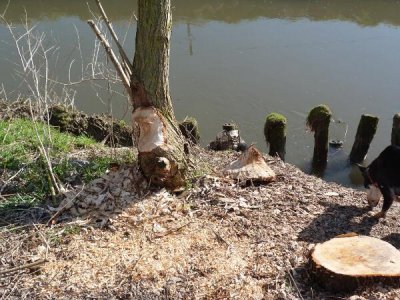

Nog een bewijs dat de natuur weer zijn intrek doet is dat langs het veld vorig jaar een kolonie bevers is opgedoken, met alle gevolgen van dien:
De Waalse regio had enkele jaren geleden langs de oevers wilgen geplant, daarvan hebben de bevers er een 15-tal van doorgebeten, en aan bijna alle bomen geknaagd.
Nu zijn ze gelukkig blijkbaar verdwenen.
