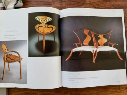

Een zeer interessant onderwerp. Naast looks, heb je bij meubels nog iets wat niet onbelangrijk is, een stoel moet wel lekker zitten, een kast moet wel praktisch zijn, tenminste als het zuiver als gebruiksvoorwerp gemaakt wordt.
Er zijn natuurlijk prachtige meubelstukken, die helemaal niet zo praktisch zijn en toch bepalend zijn in een interieur.
Naast stijlperiodes heb je de specifieke meubel ontwerper/maker. Iemand die ontwerpt en maakt. Betty Norburry organiseert jaarlijks in Cheltenham de tentoonstelling Celebration of Craftsmanship. Daar worden dit soort mannen en vrouwen voor uitgenodigd en zie je spectaculaire mooie dingen. In UK vind je op meubelgebied een groot aantal ontwerper/makers. Van Cheltenham is een boek verschenen.

Ok, dat is wat extravaganter dan ik in gedachten had (wat mij betreft staat de vorm in dienst van de functie en hoort de vorm de functie niet te belemmeren (ben werktuigbouwer, misschien beroepsdeformatie ;) )), maar ook een mooi uitgangspunt voor verder onderzoek. Dank je!
Foto is wat onduidelijk, het stoeltje is van John Makepeace en het bankje van David Savage. Zou even googelen. Andere bekende namen uit het verleden zijn Edward Barnsley, Adrew Varrah, James Krenov, die allemaal wat in dezelfde stijl zitten.
Het lijkt eerst extravagant, maar we zijn door onze eigen voorgeschiedenis ook wel eens wat beperkt (ben ook werktuigbouwer van opleiding).
Voor vorm en stijl denk ik dat je eerder bij de architectuur moet zoeken dan bij kunst.
Ik ben al eens op reis geweest om een aantal van hen te bezoeken, voor wie het leuk vindt: Met Sergej naar Engeland, een meubelmakers reis!
