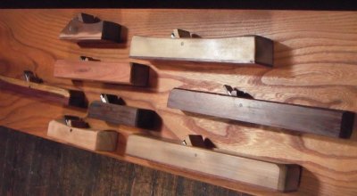

Ik heb Stanley en Lie-Nilsen en Kunz en Record en Clifton, Ulmia, allemaal in de gereedschapskist maar de schaven die ik gebruik het meeste en met de meest plezier zijn de DuBoises

[..] maar de schaven die ik gebruik het meeste en met de meest plezier zijn de DuBoises
Bekijk bijlage 68307
DuBois, vertel eens wat meer over die DuBoises.:) Mag ook in een ander topic als dat hier offtopic is.
Maar ik zie meerdere vrij lange reischaven. wat is het verschil en wat voorn soort beitel heb je erin. Ik loop ook met het idee een langere schaaf te maken, ook volgens dit ontwerp (denk ik).
De verhoudingen zijn in de foto moeilijk te zien. Komt van mijn vaardigheid met een camera, de bedoeling van de foto en ook omdat een paar van de schaven zijn gespecialiseerde modellen die lijken misschien op iets anders.
De hoogst kort schaaf is een poestschaaf wat houd in orderanden dat het kort in de lengte en breed in de breedte is en de beitel een groter hoek heeft, ergens tussen 47 - 50 graden. Die is van aprikosen hout en met zoals alle die schaven een Hock beitel en kierbeitel.
De twee lichter gekleurde langer schaven rechts zijn voor algemeen werk met breed beitels, rond de 50 mm dacht ik.
In het midden met een roodachtig kleur is een bolleschaaf voor holle werk.
Daaronder in een klein blokschaaf met nauwer beitel.
Direct daaronder weer een poetser
De twee overig schaven zijn vooral bedoeld voor fineer werk. Een heeft een wat steiler beitel hoek als de andere een met een beitel breedte van 30 mm een 35 mm.
Dus geen reischaaf wat niet wil zeggen dat ik geen reischaaf heeft hij zit er gewoon niet bij.
Sommige van de schaven hebben een opgelegd zool meestal van een harder slijtvast houtsoort en sommige hebben dat niet.
