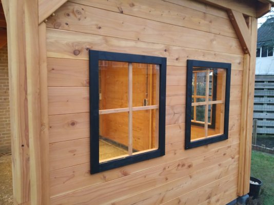

Bekijk bijlage 120537
Ziet er goed uit. Is dit op een regelwerk gedaan?
Kwam de plank boven de ramen direct goed uit als je de raam tijdens het opbouw van de wand er al in zet?
J
j1eke
Niet een volledig regelwerk in dit geval. De overspanning was klein genoeg dat we het wel aandurfden met alleen op de staanders regels te monteren en het daarop vast te schroeven. Aan de rechterkant op de foto kun je het het beste zien, links is het wat verwarrend omdat de staander duplo verlijmd is.
De hoogte en verdeling van de ramen bepalen we samen met de klant als we daar ongeveer aan toe zijn, dus die mikken we niet uit hoe ze op de planken uitkomen. Denk dat het juist beter is als het niet netjes uitkomt, dan hebben ze met een groter deel steun van een doorlopende plank. De andere losse delen geven minder steun natuurlijk.

Bedoelde het denk ik wat anders. Meer als: Je maakt de hele wand dicht zodat alle planken mooi op elkaar aansluiten en zaagt dan het gat voor het raam. Of je ligt bv 4 planken, monteert dan het raam erop en maakt de zijkanten verder omhoog dicht, tot er weer 1 hele plank in kan. Als de zijkanten verschillen in hoogte, komt die hele plank ook niet zo mooi uit.
Ah zo. Nee, hier bouwen we de wand op tot de onderrand van het raam en zetten dan het raam in de onderste plank. Dan vullen we gewoon verder op.
Deze ramen zijn ook kant en klaar gemonteerd en vallen aan beide kanten een centimeter of 3 over het hout, dus achteraf in een gat zetten kan volgens mij niet.
