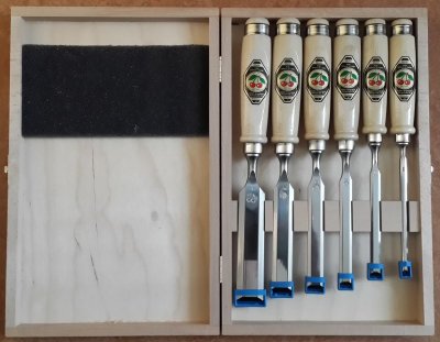

De beitels heb ik gisteren pas aangeschaft, maar ik heb ze al geslepen en gewet, dus omruilen gaat niet meer. Bovendien heb ik de achterkant gepoetst on de laklaag te verwijderen, omdat anders bij het verwijderen van de braam de lak op mijn steen komt.
Maar omruilen hoeft ook niet. De vouwen zitten er nu mooi aan, dus is het enkel bijhouden. En het zijn mooie beitels, ik wil ze graag houden.
Ik zal eens kijken op ik een klein stukje hard rubber kan vinden om tussen beitel en aandrukplaat te schuiven. Net even geprobeerd met wat schuurlinnen, dat helpt aardig maar is een gehannes om daarna de moeren aan te draaien en het linnen niet te verschuiven. Liever niet frutten als er een scherpe rand vlak in de buurt is. Morgen zal ik een klein streepje op de aandrukplaat lijmen, dan zal het misschien beter gaan.

Niet iedereen heeft toegang tot een ervaren leermeester, en om nou een setje nieuwe beitels te gebruiken om uit de hand te leren slijpen en wetten was niet direct iets wat ik aandurfde. Mij ging het er om om een beitel eerst van een goede rechte vouw te voorzien; daarna kan zelfs ikke de snede bijhouden met een stukje leer en wat wetkrijt.
Vandaag een nieuwe schaaf gekocht, een Stanley Baily #4. Niet de beste en mooiste, maar wel het beste en mooiste passend in mijn budget. Het mes heb ik eerst op een diamantsteen aan de achterkant gevlakt, en daarna gepolijst met wetkrijt op de achterkant van een reep schuurlinnen. Daarna was de vouw aan de beurt. En toen bleek dat bij dit 5 cm brede mes de Veritas precies te doen wat ik er van verwachtte. Mes goed vasthouden, precies recht en onder de juiste hoek. Na 10 halen over een diamantsteen van 1000 grit was de vouw klaar. Daarna op een wetsteen van 6000 grit polijsten, en een tweede vouw er aan. Na een tiental halen was die precies recht met en ongeveer een halve mm vanaf de rand.
Daarna met wetkrijt op een stuk leer, en de vouw glimt als een spiegel, de snede is messcherp.
Het duurde even voordat ik het kon testen, want eerst moest de zool van de schaaf vlak en glad gemaakt worden en het (kunststof) handvat van de scherpe deelnaden worden bevrijd, maar de schaaf doet het nu prima. Mooie flinterdunne krullen, kost geen kracht en snijdt heel soepel en regelmatig.
Die slijphulp mag blijven, want voor mij heeft het toegevoegde waarde. Wel ga ik tzt. proberen een klemstuk te maken met een (verstelbare) aanleg voor de zijkant van de beitel, met een klein stripje staal moet dat wel lukken.
