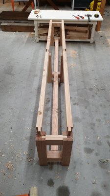

Het moeilijkste werk aan zo'n frame vind ik het uithakken van de gaten voor de pennen, zeker aan de bovenzijde van de poten. Ik vind de constructie erg mooi, en omdat de tafel het ook gebruikt moet ik dit zeker handhaven op de bank, maar de volgende keer onderzoek ik andere methodes.
https://tweakers.net/i/qZpFtXJLe6nE0VQ1iu0NjEqF6AI=/800x/filters:strip_icc():strip_exif()/f/image/72qyUafunSUBYI2sQ4XIkAhW.jpg?f=fotoalbum_large
Alle liggers zitten erin, ik moet hier en daar nog wat schaven en meppen om de fit nog wat beter te maken, en dan even verzinnen hoe ik de boel het beste aan elkaar ga klemmen voor het lijmen.
Even een nieuwe testfit :).
https://tweakers.net/i/Qn6ptmIdJz1BOlUycrl79FJRlho=/800x/filters:strip_icc():strip_exif()/f/image/w8LNxEIgRuVvSlkDMG2kSCbu.jpg?f=fotoalbum_large

Okay, deze bank gaf mij veel meer issues dan nodig was, en dat was allemaal mijn eigen schuld. Ik heb de korte liggertjes niet netjes in de poten gezet (of eigenlijk, niet nauwkeurig genoeg gewerkt bij het hakken van die gaten) waardoor de staanders een lichte twist hebben gekregen. Viel met het blote oog niet enorm op, totdat ik de (precies afgemeten) lange liggers en centrale liggers onderin er in maakte. Toen trok het geheel enorm krom.
Ik heb dus de hele dag de boel ingekort, gevijld, gezaagd, gestoken... totdat het weer netjes paste. Helaas was één kier onderin bij een ligger niet meer te corrigeren, dus daar zitten nu wat restjes hout en lijm tussen, het is niet anders
