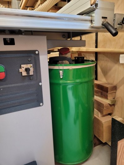

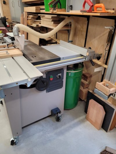

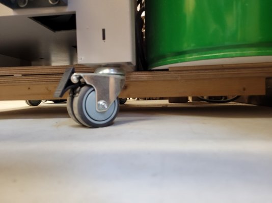

@Rijk. Waarom zie ik mulitiplex aan de linkerkant van de foto? Geen argwaan hoor maar heeft dat een functie waar ik tot nu toe niet aan dacht?
Dat is een soort schap waar mijn Camvac afzuiger op staat, zodat hij met de machine mee verplaatst wordt,
Even snel in een achternamiddag gemaakt.
