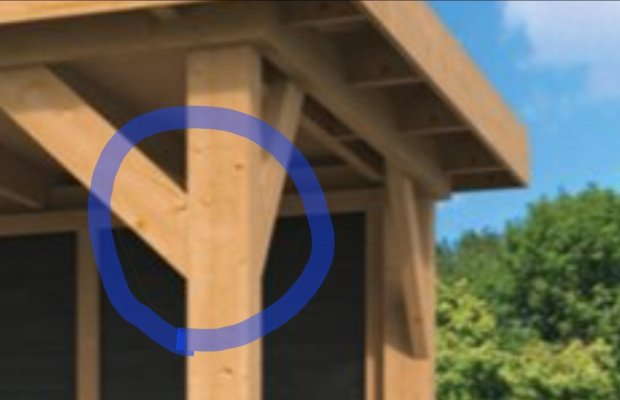

Het gaat er toch van komen: Ik heb in de tuin een boom gerooid en er moet op die plek een overkappinkje komen. 4.7 x 2.8 m, op 6 kolommen.
Voor de stabiliteit wil ik schoren aanbrengen tussen de liggers en de kolommen.
Vraagje: hoe zetten jullie een schoor vast aan de kolom? Gewoon koud er tegenaan met een houtdraadbout lijkt me niet voldoende. De teen inlaten in de kolom en een houtdraadbout om hem op zijn plaats te houden? Deuvels ( doken)? Ik heb een houtdraaibank dus dikke deuvels maken uit de afgezaagde einden van de balken is geen probleem.

een pen met doken kan
doe de schoren op een verschillende hoogte
Makkelijke en minstens even sterk
zet ze tegen de zijkant van de kolom met twee draadeinde en een kramplaat

Bij mij zitten ze heel ordinair geschroefd met lange woodies (160 mm) en pu lijm. Maar ik heb alles zwart geverfd.
