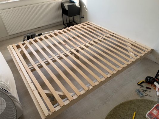

Ik heb een bedframe van vurenhout gebouwd dat er zwevend uitziet en is nu na een maand wel stevig genoeg bevonden. Het kraakt een beetje, maar dat komt vooral door de lattenbodem die rechtstreeks op de dwarsbalken liggen (vermoed ik):
Nu wil ik het nog afmaken door mooi hout aan de zijkanten te monteren, maar ben aan het prakiseren hoe ik dat het beste kan doen. Ik wil geen zichtbare schroeven natuurlijk en de afwerking aan de kopse kanten moet wel een beetje redelijk ogen. Ik dacht zelf om de panelen gewoon te plakken, maar wellicht hebben jullie een beter idee. Wellicht bestaat er beslag voor.
Dan nog even terug op het hout op hout van de bedbodem. Hoe kan ik dat het beste oplossen. Ik dat simpelweg een plastic profiel op de balken te bevestigen.
Zijn er daarnaast nog andere opvallende zaken die jullie zien en ik kan verbeteren?

Voor het hout op hout heb ik geen oplossing, maar de mooie afwerking zou ik gewoon vanaf de binnenkant schroeven. Dan zie je het ook niet en hou je bruikbaar hout over als je ooit een ander bed wilt ;)

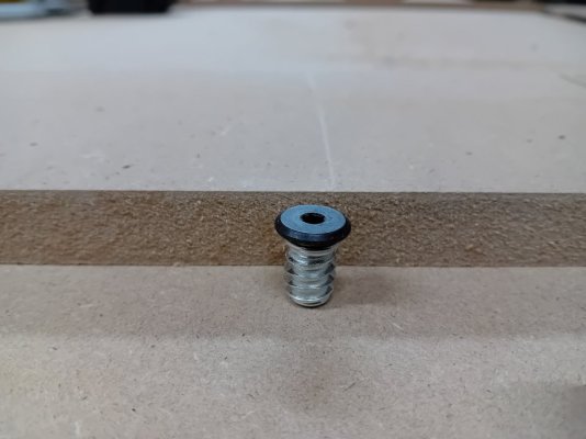

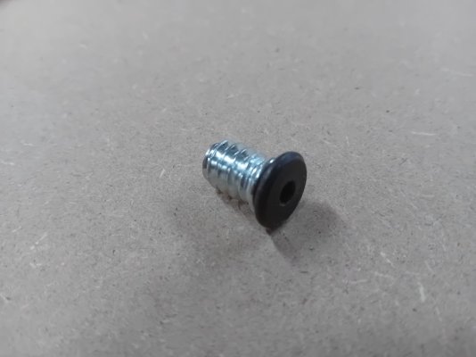

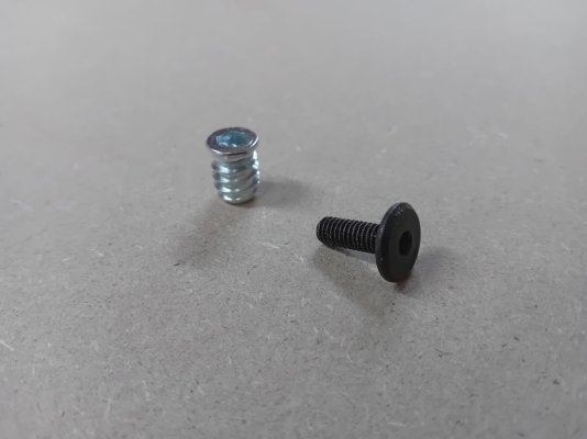

Je zou hiervoor rampamoeren met bijpassende bouten met platte kop voor kunnen gebruiken. Dan heb je denk ik de meeste houvast.
Ik zal kijken of ik er vanavond een foto van kan vinden om een idee te krijgen.
HoutenKlaas82
16 okt 2024
midden nederland
Bekijk bijlage 149027
Bekijk bijlage 149028
Bekijk bijlage 149029
Dit is wat ik bedoel. Zo heb je genoeg sterkte in het dunnere hout dmv de rampamoeren, en omdat de bout een platte kop heeft, blijf je niet met je dekens achter de kop hangen.

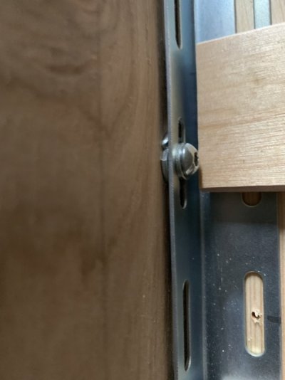

Hoi Jelmer,

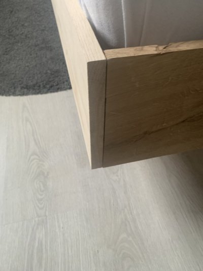

De keuze is inmiddels gevallen op inslagmoeren! Je bracht me wel op ideeen met die rampamoeren. Gezien de panelen niet dragend zijn is dit een uitstekende oplossing gebleken. Zal zo nog even foto’s uploaden.
Daarnaast, gezien de tijd en de tools die ik tot mijn beschikking heb, heb ik de panelen gewoon haaks op elkaar gemonteerd in de hoek. Was niet het idee, maar eikenhout is nogal hard en onverwerkbaar met de hand, tenzij je veel tijd en geduld hebt.

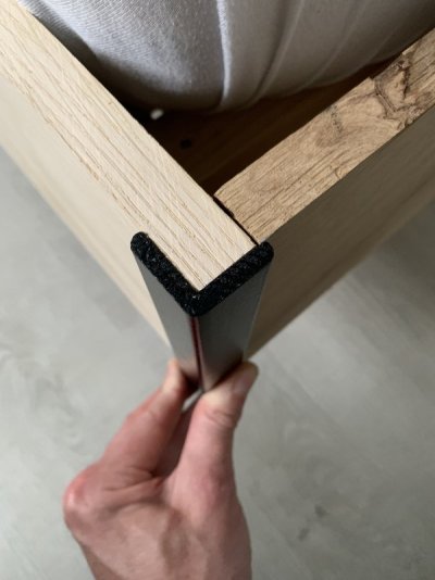

Nu zoek ik wel nog een mooie afwerkoplossing voor de hoekverbinding, omdat ik de naad eigeijk niet mooi vind (doordat de inslagmoeren een mm uitsteken is het paneel net iets te kort). Daarvoor heb ik een grenen L profiel zwart geverft, maar mis nog iets oo de bovenzijde. Een andere oplossing mag ook.
Iemand ideeën?

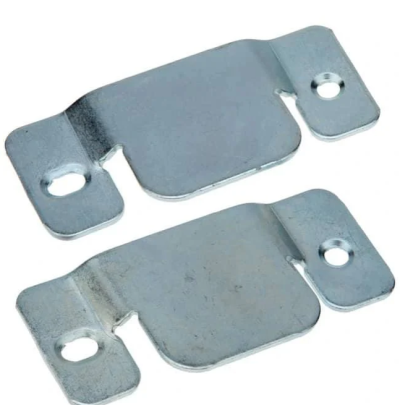

je zou ook element verbinders kunnen gebruiken
die worden vaak gebruikt om delen van bankstellen te verbinden

Ik denk op de fotos te zien dat je of de rampamoer niet diep genoeg erin hebt gedraaid, of je een ring er tussen hebt gedaan. Ik denk als je de ring weghaalt, of de rampamoer wat dieper draait, dan ben je de naad kwijt denk ik, want dan trekt het wat meer naar elkaar toe.

Het is geen rampamoer die gebruikt is maar een inslagmoer, die zal je moeten verzinken om niet uit te laten steken. Maar belangrijker is dat deze niet echt geschikt zijn in deze toepassing mijns inziens.
Je hebt ze op de trek gemonteerd, en dat is nou juist niet waar ze voor gemaakt zijn. Je kan ze relatief makkelijk het hout uit trekken. Normaliter doe je deze aan de binnenzijde van een plank en monteer je de moer vanaf de andere kant, die brede flens trek je namelijk niet door het hout heen.
Het verschil met een rampamoer is dat je die met schroefdraad in het hout vast zet en dus beter bestand is tegen eruit trekken.
Ik zou jouw keuze nog even herzien als ik het goed begrijp.

@Trip @jelmer Dank voor het inzicht! Ik was vooral bang dat het hout te dun was voor rampamoeren en heb daarom inslagmoeren gebruikt. De bevestiging is ok, maar goed om te weten! Het gaat me nu echter vooral om het afwerken van de hoeken 😊! Hebben jullie daar nog tips over?

Het antwoord hierop is duidelijk, haal de inslagmoeren eruit en rampamoeren erin. Daarna pas verder. Dan heb je ook weinig tot geen naad.
