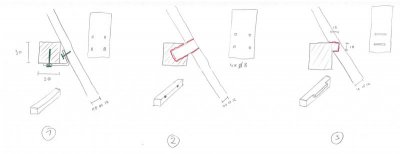

De oorspronkelijke versies van Rietveld hadden een zitting die gespijkerd was op de latten, maar hieronder zijn de 3 opties die ik overweeg:

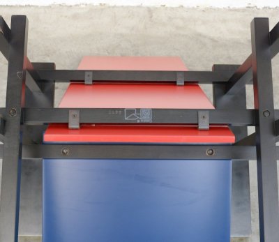

Optie 1: ik laat 4 stalen hoeken plooien en schroef die op de latten en de rugleuning. Dit is ook zoals Cassina de officiele versie maakt (zie foto)
Voordeel: het is zoals Cassina, dus het zal wel stevig zijn. Relatief gemakkelijk af te schrijven en te bevestigen.
Nadelen: het is geen pure houtbewerking meer. De rest van de verbindingen in de stoel zijn met pen/gat of houten deuvels en lijm.
Vraag: Bij mijn kapotte eerste stoel heb ik ook al eens een reparatie gedaan door middel van schroeven en de schroef in de leuning kwam terug los. De plaat is slechts 10 of 12mm dik. Wat zijn de beste opties om deze hoeken stevig op de plaat vast te maken? Is gewoon voorboren voldoende? Hoe diep kan ik gaan zonder dat de schroef zich aan de bovenkant aftekent? Bestaat hier een soort plug voor?
Optie 2: In de rugleuning 4 gaten boren en hierin een ronde staaf verlijmen. Na uitharden de bovenkant terug vlak schuren/schaven. In de latten schuine gaten boren en de leuning na het lakken in de lat verlijmen
Voordeel: de "zuiverste" optie, alles is verlijmd, met deuvels of rond hout en alle latten blijven zuivere balken
Nadelen/vraagtekens?: Gaat de staaf zich na verloop van tijd niet aftekenen in de lak? Is het stevig genoeg? Moeilijk om juist af te tekenen en onder de juiste hoek in de lat te boren.
In mijn eerste poging heb ik een variant van dit systeem toegepast waarbij ik niet volledig door de plaat ging. Onder andere door de spanningen als gevolg van de onnauwkeurigheden, kwam de rugleuning los.
Optie 3: Een dun latje tegen de steunlatten maken en een schuine gleuf frezen in de leuning
Voordeel: "Zuiverder" dan de stalen beugels, maar minder "zuiver" dan optie 2 omdat de steunbalken geen zuivere balken meer zijn
Nadeel: Moeilijk af te tekenen. Moeilijk frezen onder de juiste hoek.
Wat lijkt jullie de beste optie, of is er nog een betere 4e, 5e ... optie? Mijn voorkeur gaat voorlopig het meest naar optie 1 omdat dit het veiligst lijkt, maar alle input is welkom.

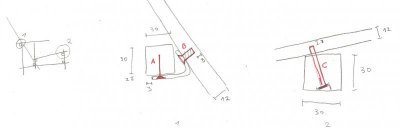

Opschalen ga ik niet doen. Mijn vrouw en ik zijn alletwee niet groot, en de versie die ik al gemaakt had zit heel goed in de verhoudingen zoals hij nu is (alleen kraakt hij wat owv de niet zo perfecte uitvoering). Een dikkere platen en stijlen zonder de algemene grootte aan te passen gaat niet mooi zijn, dan kloppen de verhoudingen niet meer en dan is het minder as-lijnen en vlakken zoals het oorspronkelijk bedoeld was.
Ik ga het denk ik doen zoals de schets hieronder maar heb nog wat twijfels over de te gebruiken schroeven.
Schroef A: gewone houtschroef, 25mm lang
Schroef B: Euroschroef 11mm (stalen hoek van 2mm dik, en plaat van 12mm dik, dan blijft ze nog 3mm van de bovenkant van de plaat)
Schroef C: ??? Iets met een stompe kop? Bestaan er euroschroeven of iets gelijkaardigs van 35mm lang? Misschien een spreidmof in de plaat?

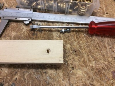

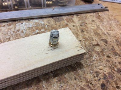

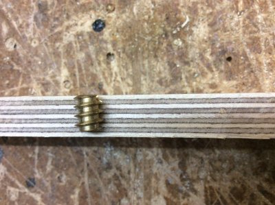

Ik vind als kleinste rampamoer een M4 van 8mm hoog. In een plaat van 12mm zou dat toch ook moeten lukken en dan is er geen lijm nodig denk ik.
6 dec 2015
2.980
1.203
Leeuwarden
Even voor je uitgeprobeerd, was er zelf ook benieuwd hoe dat gaat.... voorzichtig met boren, ik heb een rampamoertje m4 gebruikt, dat is 10 mm diep gaat net lukken, alleen bij het inschroeven willen de fineerlagen van het multiplex wel wat splitsen. Maar goed dat risico kun je nemen omdat het de achterkant van de stoel is en het hoekijzertje er overheen gaat vallen. Je zou wat ondieper kunnen boren en de rampamoer afvijlen?

Gaaf dat je dat voor 'm uitprobeert! Leuk experiment. Misschien het gat met een verzinkboor een klein tikje uitruimen aan de bovenkant om dat splijten te voorkomen?
ccrider
24 jan 2011
219
35
Beusichem (Betuwe)
Leuk Fons: Proof of Concept!
Zou iets ruimer boren helpen tegen het splijten van de lagen?
Zit nu te denken: zou je dan het hoekijzertje helemaal kunnen laten vervallen en door de lat een (verzonken) gat maken waar het boutje, evt met een ringetje, doorheen gaat?

Bedankt voor het testen Fons. Als ik de rampamoeren in de plaat steek voor ik ze lak, dan kan ik dat gesplijt stuk nog wel wegschuren/bijplamuren. En het gaat inderdaad uit het zicht zijn. Er zijn ook rampamoeren m4 van 8mm hoog te vinden. Dan kan ik ondieper boren zonder af te vijlen.
Wat zou voor de rug het stevigst zijn? Een rampamoer en boutje, of een euroschroef rechtstreeks in de plaat?
Voor de rugleuning zou ik werken met die stalen hoekjes, aan de zitting ga ik inderdaad gewoon doorboren en verzinken (zie ook de foto van de Cassina versie in de eerste post).
