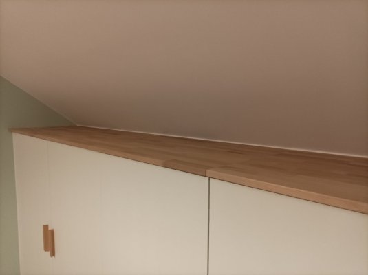

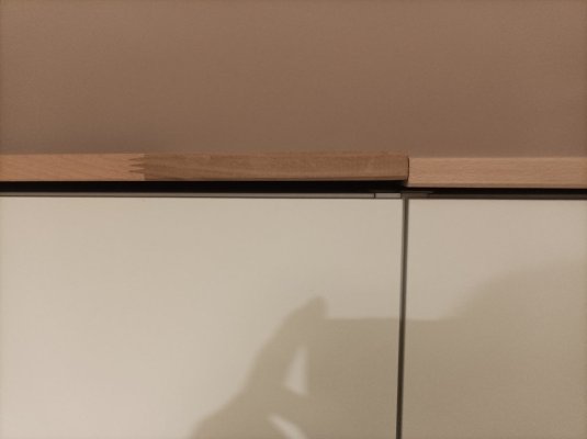

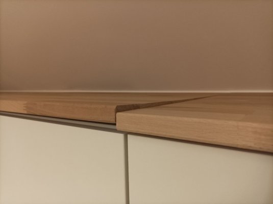

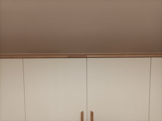

ok, het is al sneller krom getrokken dan voorheen. Hierbij foto's voor en na.
    49 KB · Weergaven: 78
    41,4 KB · Weergaven: 77
    31,8 KB · Weergaven: 78
    38,5 KB · Weergaven: 75
