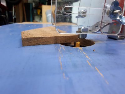

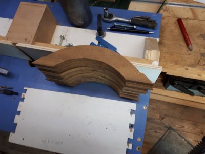

Mijn oud buurman kwam dit weekend langs en vertelde dt hij zijn schip te koop ging zetten maar er moesten nog wat raamlijsten worden gemaakt, van het een komt het ander en zondag was ik bezig mo deze tafel ook na te maken omdat er nogal wat afgeronde en sponninkjes moeten worden gefreesd. en met latten van 10 dik en 27mm breed zijn niet echt handig om de frees overheen te halen.
Ik had nog een plaat eiken staan van een oud kastje, moet alleen de verf er nog afhalen.
is helaas niet zo goed te zien op deze foto, zal morgen ff een nieuwe maken.
Maar bedankt voor het delen van de tekeningen, heb een paar dingetjes aangepast en afgekeken van anderen.

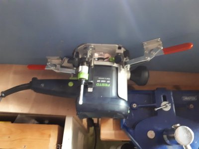

Ik heb aan de onderkant een 10mm ingefreesd waar de grondplaat van de frees inpast, dan een paar klemmen erop om hem op zijn plek te houden:

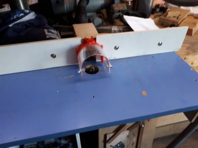

De fence heeft een voor-achter beweging en de 2 plaatjes zijn ook te verschuiven om de opening zo klein mogelijk te maken.
Om een betere afzuiging te krijgen bij het afronden van wat latten had ik even de kap die bij de boormachine weer geleverd misbruikt, hat afrondfreesje had toch een lager dus daarbij had ik de fence niet echt nodig.

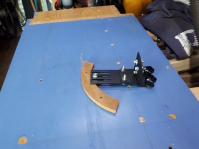

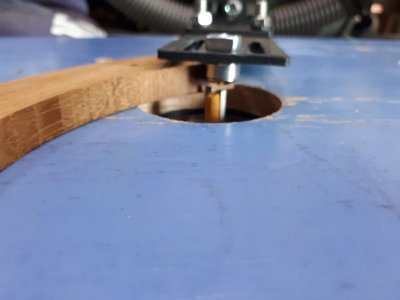

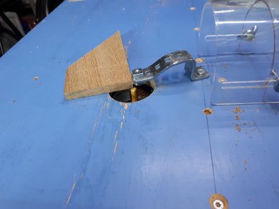

Iets wat ik van Tuoh heb afgekeken is de volgende om een sponninkje, in de achterkant van de rondlopende latten uit mijn vorige post, te kunnen frezen, heb ik een lagertje op een beugeltje gemonteerd, omdat hierbij de breedte van de sponning niet zo belangrijk was kon ik door de beugel op de juiste maat te verbuigen, het lager op de juiste plek zetten. en het kapje kan ik er dan net weer boven zetten voor de afzuiging.

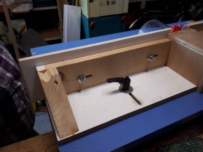

Kan iemand me uitleggen hoe de fence vastzit met de vleugelmoeren, ik wil dit zo graag maken, alleen dit stukje begrijp ik niet.

Je hebt de tekeningen op pagina twee gezien? De bouten welke daar door de tafel heen steken zijn slotbouten en door daar aan de bovenkant een vleugelmoer er op te draaien (met een ring er tussen) klem je de fence vast op het blad.
Was dat wat je bedoelde?

Ik heb aan de onderkant een inslagmoer gebruikt en daar draai ik de hendels met draadeind in:
123
Ik zit nog te wachten op knoppen met M6 binnendraad, voor op de slotbouten, voor het verschuiven van de fence platen (om de afzuigopening zo klein mogelijk te houden) in de sleufgaten, das nu met gewone moeren nog wat lastig, elke keer een sleutel 10 pakken...
