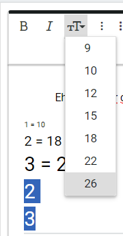

Eh sorry voor de schreeuwende dikke letters
wanneer je een tekst van elders kopieert, staat die niet altijd in de verwachte grootte
die kan je desgewenst met de 3de keuze aanpassen
't is niet altijd zo vanzelfsprekend
sorry hoeft dus niet
1 = 10
2 = 18
3 = 26
