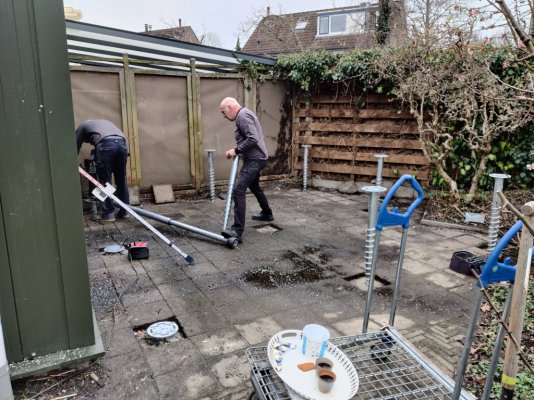

Omdat we in Almere wonen waar bouwerken zonder fundering vaak scheefzakken, hebben we schroefpalen laten indraaien, de basis is er dus.

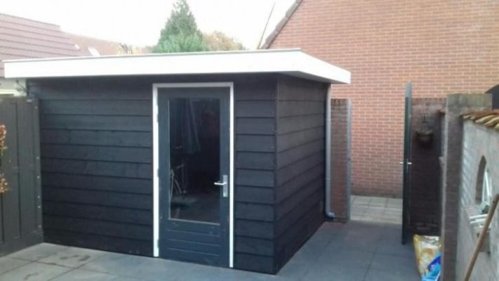

De afmetingen worden 4 x 4 meter. Het moet eigenlijk gewoon een vierkant hok worden met een dak erop. Net als van die beringen in nieuwbouwwijken dus, zoiets als de foto van het zwarte schuurtje. Deur erin, plat dak, schrootjes er tegen. Klaar.

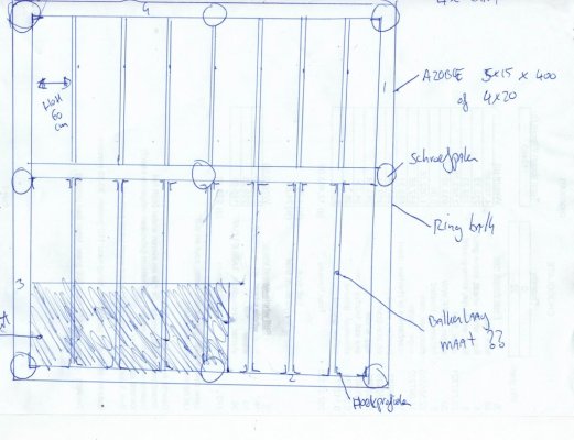

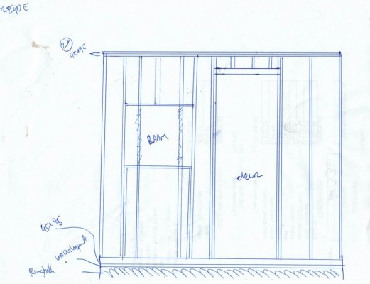

Ik heb jullie advies ter hand genomen en ben eerst maar begonnen aan een schets. Niet zo netjes op de pc als Peter want ik ben bang dat ik dan eerst een paar maanden bezig ben voordat ik dat programma door heb, dus gewoon even met de hand :) Ook ben ik nog niet zo thuis in de terminologie. Regels, spanten etc... Maar het wordt beter :)
Als eerst de Ringbalk en de vloerdelen.
ZOals ik het voor mij zie bouw ik met Azobe hardhout een ringbalk, deze kunnen netjes op de schroefpalen komen te liggen. De ringbalk krijgt ik het midden 1 dwarsligger. Daar tussen komen aan beide zijde regels. Ik twijfel nog over de afmetingen van die regels. Ook vraag ik me af of een ringbalk van 5*15 afdoende is of dat ik dikker moet.
Bovenop deze balkenlaag komt underlayment of OSB van 18mm dik als vloer. Of dat de eindevloer wordt daar ben ik ook nog niet uit.

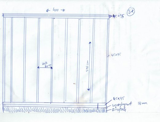

Dan de achterzijde, ik heb dankbaar gebruik gemaakt van de foto's van @peterdorn en Larry Haun.De hemelwaterafvoer komt aan de voorzijde (kan aangesloten worden op bestaande regenpijp van de schuur die er naast staat. Dus aan de achterzijde een extra balk bovenop het houtskelet, aan de voorzijde 2.
Dan nog de balkenlaag van het dak. Hier ben ik nog over na aan het denken. Ik zal de balkenschuif gebruiken hiervoor.
dat is duur hout
meestal gebruikt voor toepassingen waar water mee gemoeid is
het kan goedkoper, maar als je oog er op valt . . .
de 'balkenschuif' heeft de laatste dagen heel wat werk
als je met dat argument op dit forum zoekt, schuif je een heel eind verder
je spreekt hier over het dak ? ('vloer' ?) ;-)

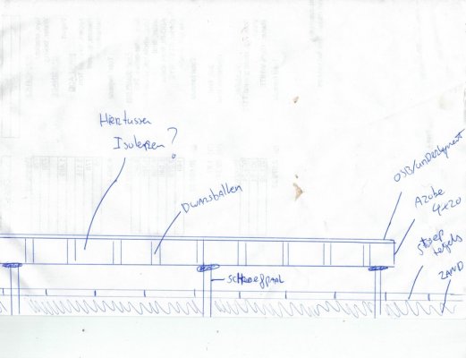

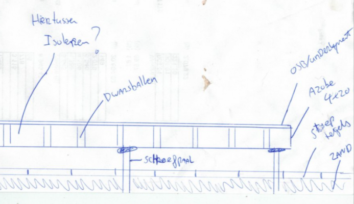

De schroefpalen komen ongeveer 5 cm boven de stoeptegels uit dus het hout begint op 5cm vanaf het maaiveld als ik het goed begrijp. Azobe dus toch gebruiken.
De vloer van plaatmateriaal komt dus in directe verbinding met de buitenlucht. Daarom misschien slim om eerst een laag PIR isolatie aan te brengen en daarop het houten vloer?
Als ik het schematisch moet opschrijven:
__________ plaatmateriaal als ondervloer (osb of underlayment).
?????????? Isolatie materiaal?
__________ Balken Azobe
I I I Schroefpalen
---------------- Stoeptegels
~~~~~~ aangestampt zandbed

als je niet direct tegen hoogtebeperkingen stuit, dan zou ik de vloer meer dan 5 cm boven het maaiveld plaatsen
5 cm is krap als je er ooit voor wat het ook moge zijn met een lat onder moet
op 4 m diepte heb je in een hoogte van 5 cm weinig zicht
in de mate van het mogelijke zou ik proberen om de isolatie niet te onderbreken
dus eerder bovenop het houten kader ipv er tussen
werkt ook makkelijker
de isolatie aan de onderkant onbeschermd laten, stel ik in vraag
meestal zit op pir/pur een alulaag, maar ik merk dat die na een aantal jaren afbladdert, wanneer ze onbeschermd is
