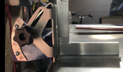

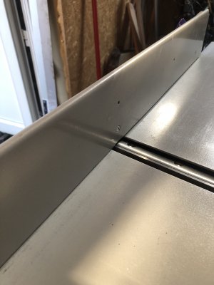

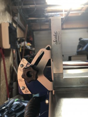

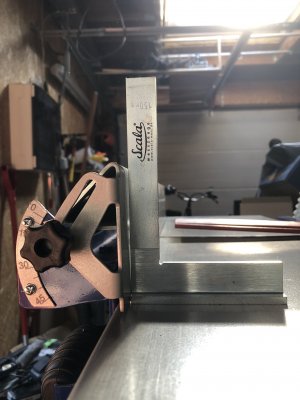

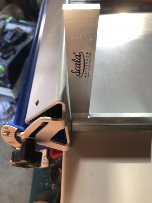

Hier enkele foto’s van de geleider, aan de bovenzijde een opening van 2 mm. Rechter krrijg ik deze niet. Er zit zelfs een schroef op de geleider die je moet verwijderen om de geleider in een hoek te kunnen instellen. Voor een machine van bijna 900€ vind ik dit echt triest. Dit is het antwoord van Belmash: Deze machine is uniek voor deze prijs ! Stalen spindel , 3 beitels , zeer grote lagering , inductiemotor , maataanduiding met stelbare staalband ipv een sticker wat alle andere machines in deze klasse hebben … Staalplaat 3.5mm . Als ze even nakijken dikte van de verf of eens nagaan met schuurpapier zal de geleider wel in positie komen . Meestal gaan ze zelfs tot over de 90°. ….. wel de 2 kanten loszetten en even heffen en draaien . Of de sluitringen die de positie vd geleider speling geven zitten niet goed . (kijk bijgaande foto) .Kijk na waar de geleider gemonteerd is .. daar kan men speling geven …dat men zelfs over de 90° kan …
De foto waarover sprake is is de laatste foto.
de opening van 2 mm is overduidelijk
op een hoogte (breedte) van 100 mm is dat enorm
daarmee kan je ruimschoots onvoldoende precies werken
zo te zien draait het tussen 45 en 90° verstelbare grijze deel op een vast blauw deel
kan je dat blauwe deel verstellen door er bv een ring onder te plaatsen ?
ontbreekt er een tussenring tussen de zwarte knop en het grijze deel waardoor de zwarte knop in de gleuf van het kantelende grijze deel grijpt en tot 90° verstellen verhindert ?
anders de gleuf verlengen zoals chevy66 aanhaalt ? (hoe zit die zwarte knop in/door het grijze deel ?)

Als je die knoppen er uit draait en je zet je geleider met de pointer op 0, dan kan je toch zien wat er in de weg zit? De sleuf is niet lang genoeg of het gat voor de draaiknop zit niet op de goede plek. Als je verder tevreden bent met de machine, dan modificeer je het deel wat niet goed is, of je stuurt hem terug.

Als ik naar de foto kijk klopt de kier wel met de schaalverdeling die staat namelijk ook niet op 0
het zou heel goed kunnen dat de verkoper gewoon geljk heeft en je alleen een beetje verf moet weegschuren uit de sleuf.
persoonlijk zou ik hem daarvoor niet terugbrengen dat soort probleempjes kom je bij vrijwel alle machines in deze prijsklasse tegen

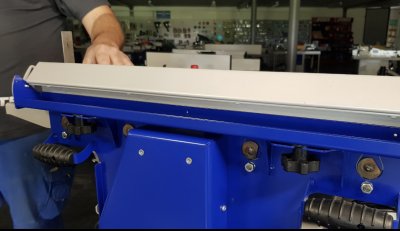

Dit is heel makkelijk op te lossen kijk naar dit filmpje op YouTube
. Ps dit is wel degelijk een goede machine en ook uiterst krachtig dit is degelijk vakwerk alleen even nastellen dit moet ook met iedere andere vlakbank zelden dat een machine vanaf fabriek precies goed is afgesteld. Door het transport kan er altijd iets versteld raken.
