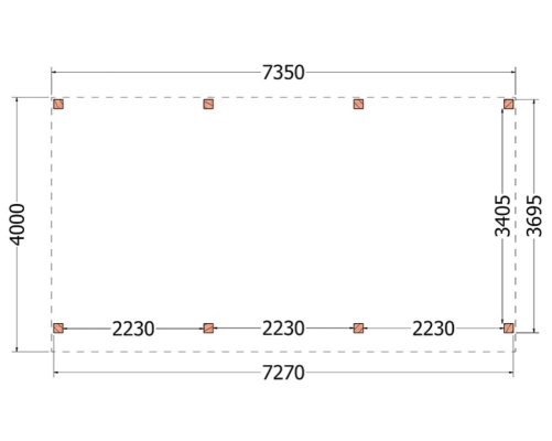

Beste leden,
Deze zomer ga ik een overkapping plaatsen achter de tuin. Dit word gemaakt van Douglas houten balken van 15 x 15.
Hieronder zat het poeren schema bijgevoegd om de hoeveel meter er een balk komt.
De hoekverbindingen maak ik door middel van halfhouts verbindingen, ik weet niet wat dat gaat doen met de belastbaarheid van de balk en of dit minder gaat worden door de half hout verbinding. Tevens maak ik overal een houten frame in van kepers ( 5 x 7 ) om vervolgens te bedekken met zweeds rabat. Dit geeft ook wat extra versteviging.
De regelgeving zegt dat een 15 x 15 balk maximaal 3 meter kan overspanning,
Mijn maximale overspanning bij de overkapping gaat 3.40 zijn aan de hoek kanten.
Denken jullie dat ik deze overspanning kan redden, met de halfhouts verbinding zonder er nog een staander tussen te zetten of heb ik hier kans op inzakking? wel word het weer verstevigd door het houten frame binnenin.
Ik hoor graag jullie mening
Alvast bedankt.
( PS ik weet dat half houts verbinding niet de allerbeste optie is, echter is het hout al allemaal gesneden dus kan ik dit niet meer wijzigen. )

Het zal waarschijnlijk niet in elkaar storten als je er 3.40 van maakt, regelgeving is vaak zwaar uitgevoerd. Ik weet niet hoe het zit met regelgeving als je schoren plaatst, reken je dan vanaf de staander of vanaf de schoor? Misschien zit daar de oplossing.

Als de fundering bestaat uit enkel poeren onder de palen, dan kan de wand niet dragend zijn. Maar hoe ziet de balkenlaag voor het dak er uit. Lopen die balken parallel aan de 15 x 15 balk van 3.4 m lang? Zoja, dan heeft die 15 x 15 bijna niets te dragen, dus geen enkel probleem om 3.4 m overspanning te halen.

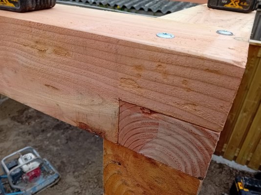

ivm de halfhoutverbinding; je moet die zodanig maken dat elke balk wel met zijn volledige hoogte op de staander rust, indien je dit niet doet verzwak je de balk. In het verleden heeft Tuoh hier eens een tekening van gepost maar kan ze niet direct terugvinden. In jouw geval mss niet echt nodig aangezien je nog een frame voorziet maar je kan het beter correct uitvoeren mocht je het frame in de toekomst willen verwijderen
8.929
2.957
De oplegging wordt op afschuiving belast, half hout verbinding is meer dan sterk genoeg in dit geval. Bij grote belastingen heb je kans dat je balk splijt. Dan wordt de open lip van de balk een stukje op de paal gelegd.

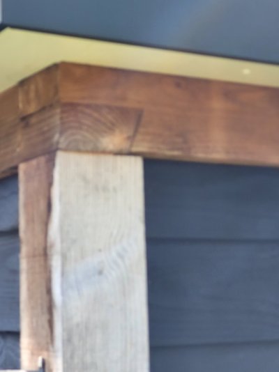

Zo heb ik hem ook gebouwd. Touh adviseerde mij een soort halfhout zwaluwstaart verbinding. 20230821_133117.jpg
Helaas niet de scherpste foto. Overspanning voorkant 3 meter ruim. Op het dak ligt sedum en ook moet een dik pak sneeuw geen probleem. Wel heb ik de boel verstevigd. Tussen de palen een frame gemaakt waar de rabbat delen opzitten. Aan de binnenzijde zit plaatmateriaal en dat geeft ook veel stijfheid.
