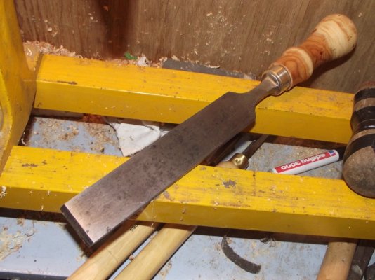

Even een vraagje: heeft er iemand ook nog oude handvatten van Nooitgedagt beitels ergens (zien) liggen? voor een 50 mm zoek ik nog een handvat.
Nooitgedagt had eerst de steelbeitels met die peervormige handvatten. Die beitels hadden ook opgelegd staal. Het staal kwam uit Sheffield. Dit noemde men het 'Hollands model'.
Rond 1928 is men bij Nooitgedagt begonnen met Zweeds staal en ook het 'Zweedse model' (zoals ook op de foto). Ze lijken op de beitels van Berg.
Het maakproces van Nooitgedagt beitels komt redelijk overeen met de procedure van Berg beitels. De Berg beitels zijn (vind ik) iets verfijnder.
Vaak wordt gezegd dat Nooitgedagt beitels zacht zijn, maar ik denk dat dit meer het gevolg is van 'even snel slijpen op de amaril', dus oververhitting. Zo slijpen gebeurde op grote schaal sinds de jaren zeventig. Een graadje meer of minder, dat maakte niet uit. Stoppen als de beitel blauw werd). Mijn eigen Nooitgedagt beitels dateren uit 1970 (met de doorzichtige rode plastic handvatten en zijn nooit oververhit geweest en blijven net zo lang scherp als de beitels van Berg (die ik ook heb).

Waarom zou je dan heften kopen? Je hebt er eentje of je weet iemand met een draaibank, klaar is kees.
Ik heb geen draaibank en ik wil dan wel een exacte kopie van een origineel. Dus berkenhout. De afmetingen heb ik wel. De slagring onder en de ring boven worden dan wel wat anders.
Roel22
27 feb 2017
1.320
539
Prov. Groningen
Je kunt een exacte kopie van een heft maken, hoe anders zouden de kant en klare gemaakt worden?
Op de foto een Nooitgedagt die ik heb gekopieërt van het oude origineel dat volledig vergaan was.
Zie rechts op de foto.
Nooitgedagt heeft diverse soorten heften gemaakt in de loop der tijd, de bolle vormen voor zwaarder werk, de "peren" en uiteraard het meest gangbare model, echter ook weer in diverse formaten.
De ringen boven en onder maak ik meestal van een messing T-stuk voor gas of water.

Nee, heb geen idee naar de reden. Ik heb een 40mm beitel waarvan toen ik het kocht, me direct opviel dat het handvat geen beuken en geen essen was. Wat nazoeken op het internet kwam berkenhout naar voren. De beitel wordt vrij intensief gebruikt, met klopper, maar het blijkt verrassend taai.

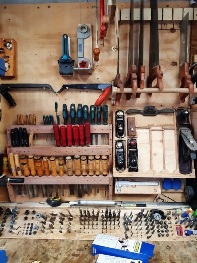

Hoi Wim, Hier ook altijd alles netjes geordend aan de wand zodat ik gelijk overzicht heb!
Niets fijner als een eigen werkplaatsje voor jezelf!
De nooitgedagt beitels ben ik ook erg zuinig op en worden altijd bijgehouden op de Tormek, evenals de nooitgedagt gutsen waarvan ik het hulpstuk van jou dankbaar gebruik,

Mooi georganiseerd. Zo'n zagen rek is wel leuk alleen heb ik geen idee waar ik die moet komen.
Ik moet dat zwarte mdf toch wel 2 keer per week afstoffen anders ziet het er niet meer uit.
