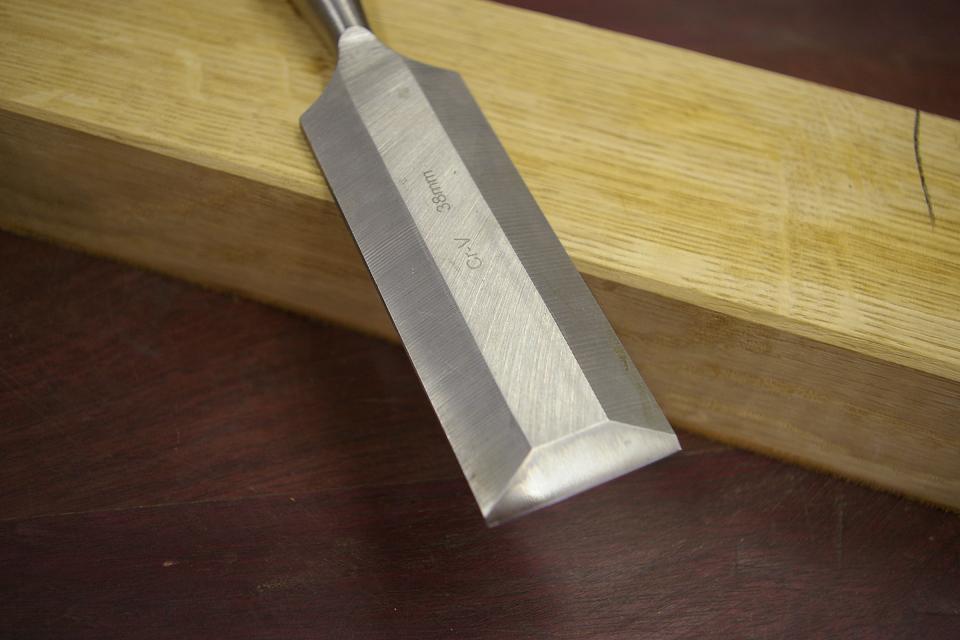

Leroy, de beitels zijn van een onbekend merk mijn cursisten gebruiken deze 8 delige set, enkele maanden geleden heb ik deze set besteld als proef. Na deze uitgebreid te hebben getest heb ik besloten om deze set te gebruiken voor mijn cursussen, alleen de eerste set had afwijkende beitelmaten zodat ik nu een 11 delige set voor mij zelf heb.
De set word geleverd in een houten doos, kunststof heft met stalen slagdop en chroom vanadium staal, aangezien ik de heften niet echt mooi vind heb ik deze er afgehaald en voorzien van eigen heften.
Het vlak van de beitels is licht concaaf, wat het slijpen en wetten aanzienlijk versneld ook de standtijd is goed, ik heb deze beitels met de hand geslepen(met behulp van mijn eclips) de fabrieksvouw van 25 graden heb ik niet gehandhaafd, deze is nu 26 graden(op diamant voorgeslepen)
Ik heb de beitelset zoals die geleverd word op de foto gezet, maten 6, 8, 10, 12, 18, 20, 25, en 32mm.
En wat foto`s van de aangepaste beitels ( ik kom nu tot de ontdekking dat de 8 mm beitel ontbreekt in mijn set, zucht een nieuw beitelbakje maken dus!).

Scheppie, het staal van de beitels is te vergelijken met Fisch en de oude Sandvik/Bacho beitels, ze blijven goed lang scherp en zijn niet broos. de messing busjes zijn gewoon 15/15 soldeersokjes.
