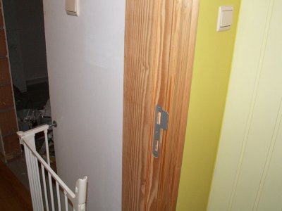

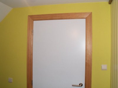

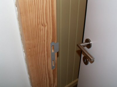

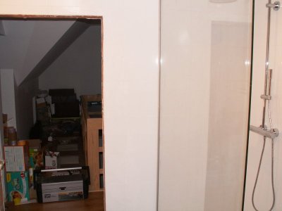

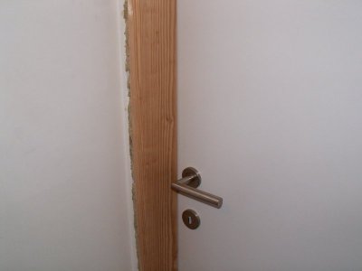

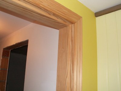

Hallo,
Bij het afwerken van onze badkamer heb ik het volgende probleempje: De deur draait open tegen een glazen wand van de douche. Ik zou ten alle prijze willen vermijden dat een van de kids de deur met de klink in de glazen wand ramt.... m.a.w. de openingshoek moet begrensd.. ergens tussen de 90° en de 120°. Het betreft een verfdeur (tubespaandeur) in een omkasting van yellow pine waarbij er geen slaglat wordt gebruikt, maar waar de deur in een rabat verzonken zit (zie foto van andere binnendeur in ons huis....) Een deurstopper in de vloer inboren is niet mogelijk want het krioelt hier van de verwarmingsleidingen: hier passeert het traiect van de collector naar alle verwarmingstoestellen boven... een gat boren is vragen voor miserie....
Zelf vond ik op het wereldwijde web het volgende toestel: dictator deuropeningsbegrenzer (http://www.dictator.nl/ned/frdob.htm)
Heeft iemand hier ervaring mee? Is dit bestand tegen dagdagelijks veelvuldig gebruik (de hoofdbadkamer & 4 vrouwen tussen 0 en 34jaar in huis)?
Is dit de beste oplossing voor mijn situatie of zijn er betere oplossingen / dingen die ik niet ken of over het hoofd zie?
Ik heb even gedacht aan een ingebouwde deurdranger / pomp, maar heb eigenlijk geen behoefte aan een deur die vanzelf sluit....
Een paar foto's van de situatie en onze deuren...
Mvg. Bert

Naar buiten draaien is een slecht alternatief, de deur geeft uit op een soort kruispuntje in de gang. De gang en de vide, elk krap een meter breed komen hier samen en je komt tevens ongeveer op hetzelfde punt boven aan de trap. Achter de deur (die ook weer niet volledig open kan) zou er dan een trapje van 2 treden omhoog zijn (bovenverdieping in 2 niveaus). Naar buiten draaien zou echt 'verkeerd' overkomen en je zou de gangbewandelaar als het ware omver / op het ene trapje / van de ander trap slaan als je eens snel de deur open doet. Ook komt hier nog een deur van het toilet uit, waarbij de deuren net niet in elkaars vaarwater komen, maar ook dit zou weer als stuntwerk overkomen.
Naar de andere zijde opendraaien kan niet i.v.m. lichtschakelaars.
Van een deurstopper op de muur, met een beugel, heb ik enkel oplossingen gevonden voor tuinhuisjes... Niet echt iets dat je in je badkamer wil. Nog lelijker dan mijn eerste oplossing (de openingshoekbegrenzer van dictator).
