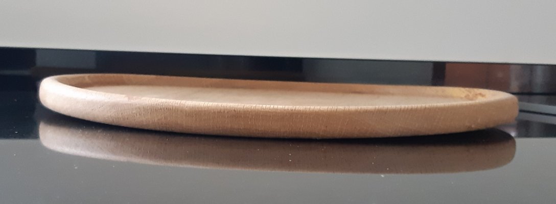

Deze heb ik dan afgewerkt met Deens olie. Na het aanbrengen van een eerste laag zijn de borden schots en scheef getrokken. Eigenaardig en misschien toch normaal?
Eigenaardig want andere draaisels met hetzelfde hout en nog dunnere wand bleven intact na aanbrengen van dezelfde olie. Normaal want het aanbrengen van een vocht (olie) op een vrij groot en dun oppervlak nodigt uit tot krom trekken.
Kan iemand mij wijzer maken en ook raad geven hoe ik dit probleem in de toekomst kan oplossen want uiteindelijk is niemand gediend met een bord dat wiebelt :) .

Waarschijnlijk is je hout niet droog genoeg geweest.
Ook is het van belang hoe het hout gezaagd is.
Best kun je voor zoiets kwartiers gezaagd hout nemen.

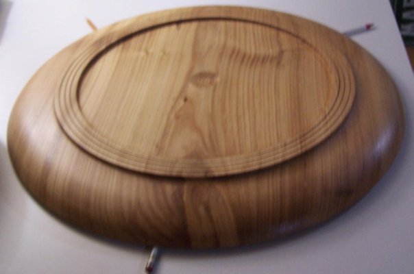

Platters en trays en plates trekken heel dikwijls krom, niet makkelijk om het vlak te houden, Ik heb hier een platter zitten waar Ik ook Tung Olie opgedaan heb 2de laag na een paar dagen, het zit op 3 potloden om het aan beide kanten te laten drogen, heb het ook enkele dagen andersom late drogen, nu even gekeken en het is niet volledig vlak, maar dichtbij, een beetje over 50 centimeter doorsnee en dat hout heeft minstens 10 jaar in een droge verwarmde werkplaats gelegen, zo je zou zeggen dat is zeker lang genoeg, maar toch nog n beetje getrokken, 1mm of zo.
Ik heb er well een voet/ring onder en kan dit verschil wel wegwerken als Ik wil, maar een counter of tafel kan best meer krom zijn dan de platter.
Jouw onderlegger kun je wel rechter maken als je wilt, kook het in stomend water voor een uur, dan leg het op een balk of plank en een ander er boven op en klem het recht, dan laten drogen, dat is wel een hoop werk maar je kunt het doen als je wilt.

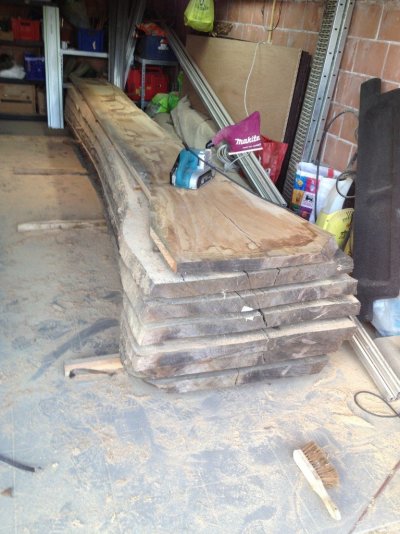

Dank voor jullie reacties.
Het hout dat ik heb gebruikt komt voort van een eik die ik, een vijftal jaar geleden, op 'bool' heb kunnen kopen.
De dikte van de planken bedraagt 6 à 7 en +/- 4 cm.
Het hout dat ik heb gebruikt voor de onderleggers komt van een plank van 4 cm (bovenste plank op foto).
Ik denk dat het hout 'kwartiers' is gezaagd.
Wat de houtvochtigheid betreft kan ik bevestigen dat dit ok is: 8 à 9 % gemeten. Kan ook moeilijk anders, het hout ligt al jaren in een verluchtte binnenruimte.
Wel bestaat één bord uit ongeveer 10 % spinthout en 90 % kernhout. Het andere (ook vervormd) bestaat volledig uit kernhout.
Het was wel opvallend dat nà het aanbrengen van de olie het hout onmiddellijk is beginnen te vervormen.
Ik ga wel het voorstel van Leo uitproberen om de borden te rechten.
Alle raad om het vervormen te vermijden is welkom.

Koken word gedaan met hout onderwater, het word toegepast by soorten hout die erg trekken en scheuren zoals Arbutus hout, ook wel Madrone genoemd.
Hout gaat in the pot met water en je kookt het, een steen of ander gewicht word gebruikt om het hout onder water te houden terwijl je het kookt, 1 uur per duim (2.5cm) minstens, hout moet in het water blijven terwijl het water afkoelt voordat je het er uit haalt.

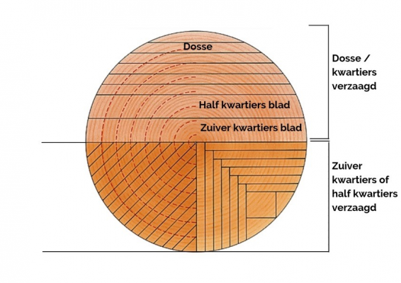

Deze stam is dosse gezaagd maar er zitten wel enkele kwartierse planken in .Het kwartierse hout komt uit de planken uit het midden van de boom (en uit de middelste moet het hart nog gezaagd worden).
Hout wat van uit een onverwarmde ruimte (werkplaats) naar een verwarmde woning gebracht wordt, gaat altijd een beetje werken. Je kan de ruwe stukken uitzagen en dan een tijdje (enkele weken) binnen leggen. Je vertrekt dan bij het draaien met hout wat al aangepast is aan de binnencondities.
Bekijk bijlage 94348

Mathieu, ik denk dat jij aardig in de buurt komt van de echte oorzaak van het kromtrekken.
De combinatie van het deels 'dosse' gezaagde hout met het temperatuurverschil (minimum 15°C) zouden wel eens aan de basis kunnen liggen van het kromtrekken
