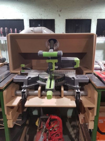

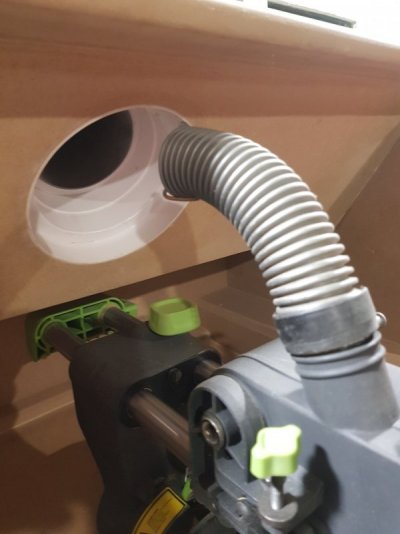

De meeste afkortzagen zijn geen ster in stofvrij werken, dat ligt gewoon aan het ontwerp waar je nu eenmaal mee zit. Ik heb zelf geen ruimte om er een kap zoals bovenstaand op te bouwen, dus ik accepteer dat ik na de zaagklus moet vegen/stofzuigen (ondanks de stofzuiger die meedraait), maar een kap zoals bovenstaand heb ik hier vaker voorbij zien komen met positieve ervaringen. En inderdaad, met als voordeel dat je hier wel kunt werken met een grote afzuigopening en dus stationaire afzuiger.

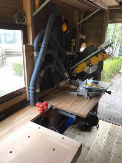

Ik ben ook druk bezig mijn werkplaats in te richten. Na een grote verbouwing buitenkant schuur, was een van de eerste dingen de stofafzuiging. Ik heb voor een nogal onconventionele oplossing gekozen met twee oude bouwstofzuigers buiten de schuur geplaatst, parallel aangesloten op een cycloonfilter. Op mijn DeWalt combi zaagmachine zitten drie stofpoorten. Dat werkt goed tijdens het zagen, omdat het stof niet om je heen vliegt. Er komt echter altijd wat stof rondom de machine. Vooral bij het schulpen. Ik heb middels een schuif nog een vierde meer universele poort gemaakt met een losse slang. Na iedere zaagbeurt heb ik mezelf aangewend, om eerst het stof rond de machine weer weg te zuigen. Veel stofoverlast komt ook door opdwarrelend stof. Diezelfde slang gebruik ik ook op de schuurmachine, lamellofrees en op de DIY verticale platenzaag. Ook bij deze machines zuig ik het reststof na iedere beurt eerst weer weg. Aan het eind van iedere klusdag zuig ik hiermee ook de vloer.
of . . . . . . . . Mickel Moen / Projecten
Mijn schuur is redelijk stofvrij moet ik zeggen. Het grote voordeel van het buiten de schuur plaatsen van de afzuigunit, is dat er geen lucht met fijnstof terugkomt in de werkruimte. Het grootste gedeelte van het stof komt in het cycloonfilter . Daarna gaat de lucht door de twee stofzuigers met filters en stofzakken. Als er dan nog fijnstof over is, verdwijnt dat in de buitenlucht. Een bouwstofzuiger in de werkplaats geeft toch reststof en de lucht die uitgeblazen wordt, doet ook weer stof opdwarrelen.
Het enige nadeel is, dat je warme lucht naar buiten blaast en je dus koude verse lucht van buiten aanzuigt, maar dat kun je ook als een voordeel zien.
Waarderingen: Dencom en ZotVanHout
