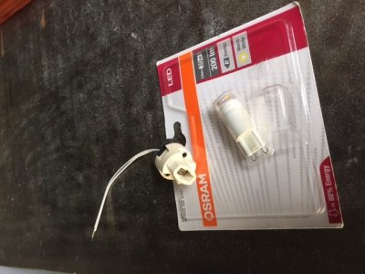

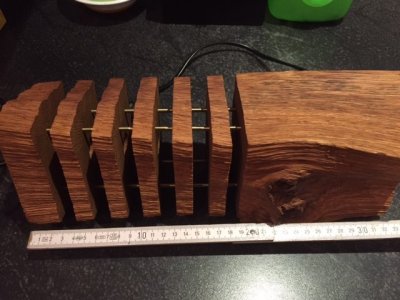

@hbhout hierbij de foto's voor enige verduidelijking.
P.S. hoe komt het dat ik enkel hier een foto kan uploaden from computer en bij een pb kan ik enkel een URL invoegen (heb daar geen keuze uit computer of URL)

Heb je misschien ook foto's van het maken van die boom? Of kan je dat omschrijven? Ik vind het erg knap gemaakt allemaal!

Mooi hoor!
Ik heb nog een paar mooie stammetjes liggen. Die lamp lijkt me een leuk idee!
Hoe heb je de gaatjes voor de messing staafjes geboord zodat ze op ieder schijfje op dezelfde plaats zitten?
Zo'n lange boor is er voor die maat niet toch? Of heb je steeds met een net geboord schijfje als mal de volgende geboord?

Treetop
4 dec 2016
42
Eerst het bovenste plaatje eraf gezaagd (hier zit geen gat in , een soort deksel) , dan tot bijna onderaan een groot gat geboord zodat de lamphouder nog in het onderste gedeelte bevestigd kan worden. Dan 4 kleine gaatjes geboord voor de buisjes (ik dacht dezelfde diameter als de buisjes, het gaatje krimpt toch terug een beetje toe ). Dan schijfje per schijfje afzagen tot je geen gaatjes meer tegenkomt en dan eventueel nog dieper boren (laatste schijfje is dan de boormal) , buisjes monteren in onderste gedeelte, dan schijfje per schijfje over de buisjes schuiven (je verschiet ervan hoe hard deze klemmen over de 4buisjes). Dan enkel nog 4gaatjes in het bovenste schijfje boren ( tot halverwege is genoeg en je hebt het 2de schijfje als boormal . Hopelijk geraak je er wijs uit :p
