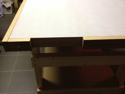

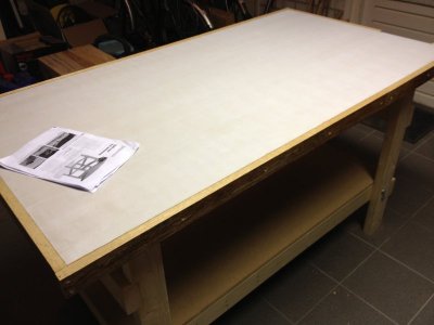

Ik heb dinsdag weer wat tijd gehad om aan de werkbank te werken. Een beetje jammer dat ik hier weinig tijd voor heb en ook nog eens goed moet plannen. Mijn vader was inmiddels ook enthousiast geworden over de werkbank en had hem zelfs de afgelopen week al even gebruikt. Hij had ook maar alvast het blad met licht verdunde witte lak behandeld en het is nu al wel een beetje beschermd. Water blijft er nu op liggen en trekt niet meteen in het mdf, wat mij betreft goed genoeg. Ook had hij alvast van een paar oude eiken planken die ik verzameld had alvast stroken gezaagd voor de randen van het blad en uit reststukken MDF had ie legplanken gezaagd voor het onderstel. Ik kon dus weer gelijk aan de slag en ben begonnen met de omlijsting van het werkblad. De eiken latten waren iets te kort voor de lengte van het werkblad, maar dit heb ik opgelost door hier 2 latten voor te gebruiken en deze middels een 45 graden verstek aan te laten sluiten. Het zit er nu mooi strak op en je ziet nauwelijks waar de latten in elkaar overgaan.
Voor de bankschroef moest ik een uitsparing overlaten in de rand omdat anders de gaten van de bankschroef voor de bouten niet in het blad vielen en te dicht op de rand zaten. Geen probleem eigenlijk, want nu kan ik de bek van de bankschroef gelijk laten vallen met de rest van de rand en kan ik ook gemakkelijker grotere dingen klemmen.
Hieronder de twee foto's die ik alsnog gemaakt heb. Ik was het tussendoor vergeten.
Wordt vervolgd.
