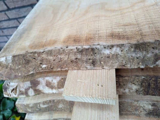

Ik heb twee vragen over net verzaagde schaaldelen.
In de bast van de es zaten witte beestjes van een paar mm. Van wat ik heb gezien hebben ze op de bast na bijna niets van het hout aangetast. Ik heb de bast verwijderd en de schaaldelen opgestapeld. Is het zo goed of moet ik nog meer weghalen? Over een jaar wil ik er keukenfrontjes van (laten?) maken. Ik wil voorkomen dat de beestjes meer hout wegeten

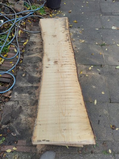

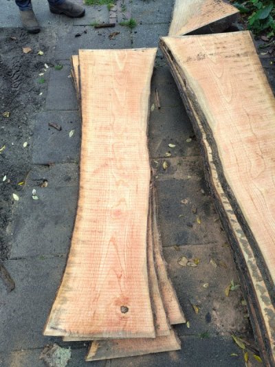

Ten tweede, het witte hout werd binnen een kwartier roze/rood. Blijft dit? Als ik het op dikte laat schaven komt het dan terug? Geeft het problemen met beitsen? etc. Bedankt!
in mijn beperkte ervaring met es, is de spintlaag redelijk dun + verkiezen de beestjes die boven het volgroeide hout
geen idee
kwam het hout in een andere atmosfeer ?
is het hout nog niet voldoende gedroogd ?
ik verwacht dat je na schaven hetzelfde fenomeen krijgt
Afhankelijk van welke beestjes het zijn. Plus er is geen garantie dat er geen andere beestjes in zitten of komen. Ik zou het preventief met Perfacs behandelen.
geen idee
Meestal als gevolg van oxidatie van inhoudsstoffen in het hout. Hoe ouder het hout, hoe minder dit verschijnsel optreedt - afhankelijk van de houtsoort, en meestal trekt het ook weer weg - ook weer afhankelijk van de houtsoort; es zou gewoon weer wit moeten worden als je wacht. Maar: het is wat het is...

Ik zou het ook behandelen inderdaad.. Perfacs bijvoorbeeld werkt goed., Embasol en Xyladecor hebben ook goede producten.
Belangrijke kanttekening is wel dat dit hout binnen 1 jaar nog lang niet droog genoeg gaat zijn. Je moet tellen op 1 cm per kant per jaar, om tot winddroog te komen. En dan zou het nog kunstmatig of binnen verder gedroogd moeten worden naar 8 a 10%. Zeker als het als kastfrontjes gebruikt wordt, waar je de minste afwijking/vervorming toch best hard ziet aan de lijnen waar ze aansluiten. De dikte is moeilijk in te schatten op de foto's, minstens een 3-tal cm denk ik?

De eerste foto staat de stapeling van de planken. Dit resulteert gegarandeerd in kromme planken. Ik hoop dat dit een tijdelijke opstelling is. De tussenliggende latjes moeten haaks liggen, om de 60cm en een dikte van ongeveer 2 cm tot 2,5 cm dik zijn.
Houd je er nog rekening mee dat het hout zal gaan splijten bij het drogen? Dit kan je grotendeels voorkomen door de kopse kanten te behandelen met verf zodat het droogproces niet te snel gaat.

Ten aanzien van de opstelling: de foto was tijdens het zagen. Het ligt nu goed opgesteld met latjes onder een afdakje. Tzt ga ik even rekenen aan het aantal deurtjes. Misschien komt het wel helemaal niet uit :)
