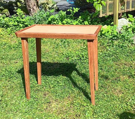

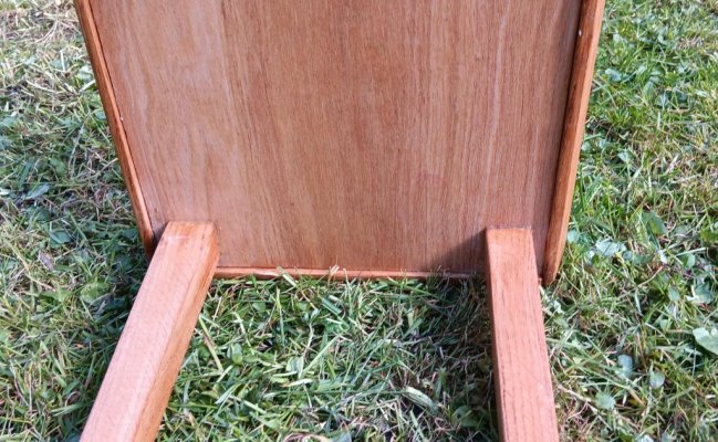

Omdat ik toevallig in de buurt was, bij Baptist een zakje beenderlijmkorrels gekocht en eenmaal weer thuis aan de slag. In een glazen weck potje van de Action de helft gedaan en aangevuld met water tot net boven de korreltjes. De volgende dag waren die flink gezwollen, dus nog maar wat water er bij. Vervolgens het potje au bain marie verwarmd. Doordat er nu natuurlijk teveel water bij zat was de lijm veel en veel te dun. Zo doe je ervaring op. Maar door de substantie een poosje verwarmd te laten staan, verdampte het water en bleef een mooie dikte over. De geur is niet vies, vind ik, maar het ruikt nou niet bepaald naar parfum.
'Snel werken' is het devies, maar dat vond ik wel meevallen. Een minuut heb je zeker de tijd en omdat het maar een klein tafeltje was dat in elkaar gelijmd moest worden, geen probleem.
Het tafeltje stamt uit de jaren vijftig en omdat het precies de juiste zithoogte heeft, is die ook als krukje gebruikt. De pootjes zijn met een pen en gat in het bovenblad van meubelplaat gelijmd, dus die waren niet bestand tegen gewiebel en los gekomen. Ooit eens 'gerepareerd' met gewone houtlijm, maar nou niet bepaald succesvol.
Er zat niets anders op dan de lijsten eraf te halen en de poten eruit te zagen. Het blad heb ik dan ook vervangen, de rest is origineel. Mijn keuze voor beenderlijm was ingegeven door de loszittende poten en dat bleek een goed idee: bij het demonteren had ik verzuimd de stand van de poten te markeren, zodat ik er bij het in elkaar zetten achter kwam dat de poten onder de verkeerde hoek stonden (de pen aan de poot is vierkant). Föhn erbij en het was weer voor elkaar. Bedankt iedereen voor hun reactie en de tips.
