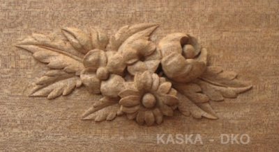

Bol? Tja, daar hebben we onze mond van vol, met ons vormconcept en houtsnij- en steenkapstrategie (zie website). Inderdaad moeilijker in hout te doen, maar we doen niets anders. Uiteraard bestaan alle soorten variaties in het bekomen ervan. Even een twee stappenplan variatie: met een houtsnijbeitel de vorm benaderen, daarna met een guts met een geschikte pas ( kromming) , met de pas ( het kanaal) naar de bol gericht en erover gaan terwijl men de stand van de guts steeds bijstuurt zodat men een bol of afgeleide ervan bekomt. Bijsturen is het omhoog brengen van het heft, de snede zinkt verder in het hout. Vaak is de eerste stap niet nodig. Let wel op dat er niet teveel tegelijk met de tweede stap wordt afgehaald, gutsen op de kop zijn minder stuurbaar dan op de buitenvouw.
Het werkstuk staat hierbij wel best ingeklemd. Er bestaan hele polemieken over het maken van binnenvouwen, en de grootte ervan op een houtsnijguts. Werd al eerder op dit forum besproken.

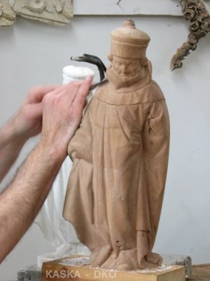

nog een fotootje: een pleurant dat door een student wordt gesneden. Dit beeld is nog lang niet beëindigd, moet nog veel meer uitdrukking en details krijgen.. In de draperieën zie je de aandacht voor bolle vormen, cilinders enz.. Enkel gutsen en beitels
Hieronder het tweede ornament van een beginnend student, zelfs de uiteinde van de gekartelde bladeren staan bol.

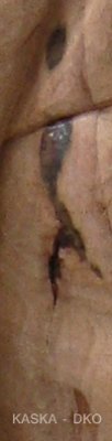

Een student leert tegen de draad snijden en zal ook warrig hout moeten temmen. Een burijn of een U vormige guts ( no 10 no 11) snijdt trouwens altijd met één kant tegen de draad in tenzij men loodrecht op de draad gaat ( zoals bij afkorten met een zaag of kopsschaven). Daar kunnen we ons niet door laten tegenhouden, daar moeten moet men mee leren leven en vaardigheden aanleren.
Het hout zal zich nooit aan de mens aanpassen, om resultaten te hebben zal de mens zich aan het hout moeten aanpassen. De mensheid heeft tijd genoeg gehad om dit te leren.
Geen enkel stuk dat hierboven getoond wordt kan gesneden worden zonder regelmatig tegen de draad in te snijden. Aan de elleboog van de pleurant zie je een stuk onmogelijk hout zitten. Het is donkerder, uiterst warrig. Het grootste deel is er gelukkig al uitgevallen. Deze omgeving is ongeveer niet te snijden. Wil je niet tegenkomen. Maar ja, het moet.......en gelukkig is het "ongeveer niet te snijden"....ongeveer niet .....
