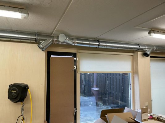

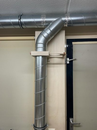

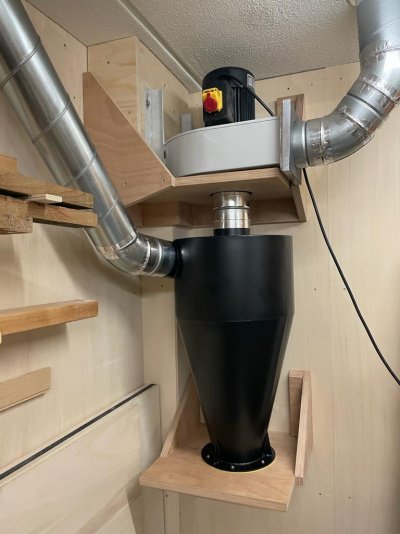

Ik had pas een Contimac SPA 2003afzuiging gekocht die ik eigenlijk wou vervangen door een Oneida air cycloon afzuiging maar omdat niet alles op voorraad was en de levertijd gewoon oploopt tot een jaar zelf maar gaan bouwen.
Heb nu een 2 stage afzuiging gemaakt met een Dust Commander XL (staal) ook hier waren sommige Oneida air onderdelen niet beschikbaar. Moet zeggen dat ik blei ben dat ik dit heb gedaan aangezien alle buizen gelijk passen (staal en PVC). heb gekozen om 125mm Spirobuis te gaan gebruiken, prijs maar iets hoger dan PVC.
Alle verbindingen heb ik zowel binnen als buiten afgewerkt met alutape.
Morgen nog even 200l stalen ton halen en deze wordt met 150mm flexbuis aangesloten op de Cycloon.
Vandaag zelf een blast gate gemaakt om te proberen, het werkt goed dus kunnen spullen bestellen om de rest ook te maken.

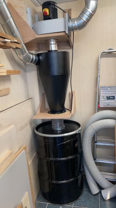

De 200l stalen vat is binnen, voor goede aansluiting is deze net te groot.
Diameter nu is 60cm maar voor rechte aansluiting naar beneden zou 50cm beter zijn.
Op zoek naar 50cm stalen vat.

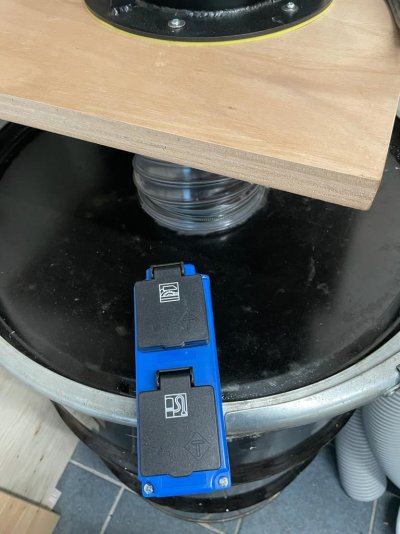

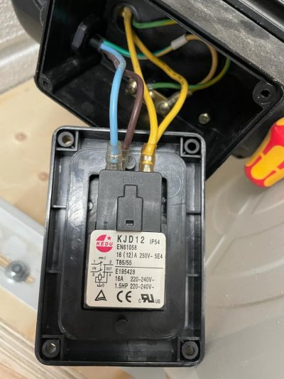

Nu heb ik een externe inschakel automaat gekocht.
De afzuiging moet je nog steeds handmatig aanschakelen omdat je deze pas aan kan zetten als er stoom op staat.
hoe kan ik dit het beste oplossen?
- Andere schakelaar op afzuiging
- Draadje in schakelaar doorverbinden.

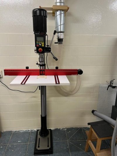

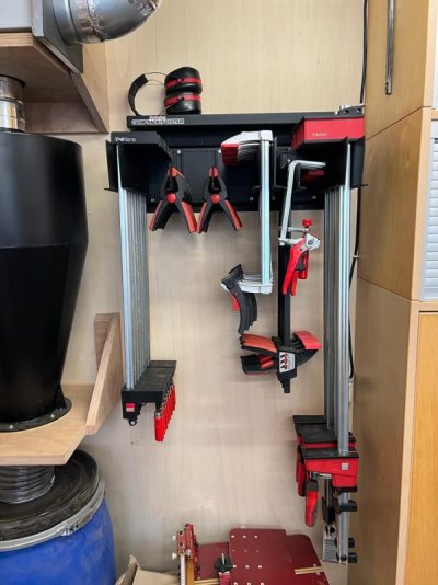

Weer wat aansgescahft voor de werkplaats, Woodpeckers Clamp Rack-It System en de Teknatool Nova Viking DVR Standing Drill Press die de Bosch PBD 40.
De upgrade is achteraf wel erg overdreven aangezien de boormachine niet heel veel gebruikt wordt maar de Bosch was soms net te licht. De afzuiging op de nieuwe fence is wel top!

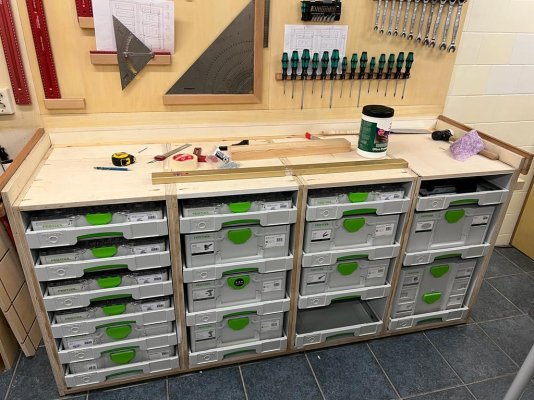

CoSo
12 okt 2018
175
54

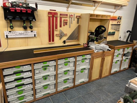

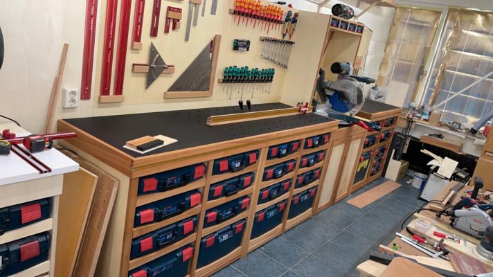

Heb me Bosch gereedschap te koop staan en meeste is wel verkocht.
Festool voor terug gekocht maar helaas ook nog steeds hoop in backorder.
Heb ook voor de Festool uittreklade gekozen SYS-AZ en niet bij stil gestaan dat ik nu allemaal SYS3 systainers heb en dat het 32mm systeem dan niet meer werkt zoals het hoort. Nu gekozen om overal een beetje zelfde tussenruimte aan te houden, nadeel is dat je minder kwijt kan, voordeel is dat la ook dicht kan als T-Loc open is.
Werkblad kan ik nog niet plaatsen omdat deze iets ingekort moet worden en de invalzaag in backorder staat, Bosch lades waren 47cm breed en de Festool 42,7cm.
Ga van de week aan de andere kant beginnen zodat ik de Kapex KS 120 kan gaan gebruiken, deze staat nu tijdelijk op de MFT.
Foto van voor en na.

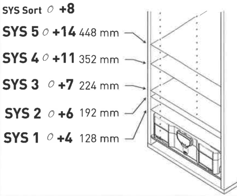

jorisvh
de Festool 500692 SYS-AZ is hier perfect te krijgen hoor. ik heb er onlangs hier een stapeltje gehaald:
Festool geeft in de handleiding aan hoeveel 32mm systeem gaatjes je moet overslaan voor de verschillende systainer hoogtes.
als je dit volgt gaan de T-loc systainers er enkel in met het slotje gesloten.
en vermits de hoogtes van de systainers niet per 32mm verspringen zullen de tussenruimtes niet overal hetzelfde zijn.
niets belet je natuurlijk zelf te kiezen hoe hoog je de geleiders hangt zodat de lades bvb wel dicht kunnen met geopende T-loc.
CoSo
12 okt 2018
175
54

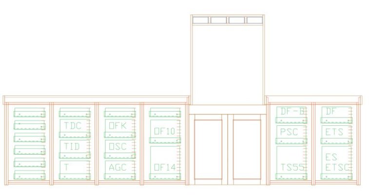

Bij de eerste kast heb ik wel de 32mm aangehouden, dit is voor de SYS 89 en 112
Bij de overige ksten heb ik idd de tussenruimtes verschillend gemaakt zodat tussen ruimte redelijk gelijk zijn.

jorisvh

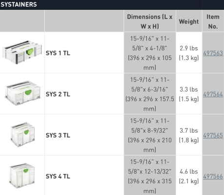

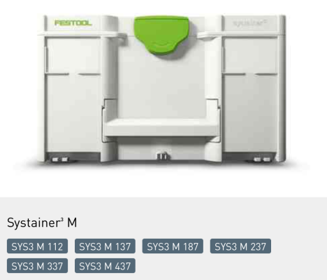

van de nummering van de systainers heeft Festool wel een zootje gemaakt.
de ene keer is het SYS3 M hhh waarbij SYS 3 dan naar de versie verwijst (3 = laatste T-Loc), M is gewone maat (BxD 396x296mm) en hhh is de hoogte in mm, bvb hier Systainer
de andere keer is het SYS h TL waarbij h een code voor de hoogte is (3 = 210mm, wat dan weer een hoogte is die in het andere systeem niet voorkomt) en TL voor de T-Loc versie, bvb hier: Storage & Mobility
op festool.be vind ik voornamelijk het eerste, het 2de enkel voor speciale versies zoals Systainer T-LOC DF SYS 3 TL-DF.
op festoolusa.com alles door elkaar.
maw, iemand moet gedacht hebben, hoe kunnen we onze klanten maximaal verwarren 🤔.

Excuses, ik heb het niet goed aangegeven.
De rails voor de SYS3 (part no. 204871) is o.a. in de US te verkrijgen en niet in Europa. Met het gebruik van deze rails heb je de SYS-AZ niet meer nodig en is het ook mogelijk om de bredere systainers (L-versie) in te plaatsen. In de SYS-AZ passen deze niet.
In de3ze rails passen enkel de SYS3 systainers en niet de oudere modellen.
Waarderingen: Marijn
CoSo
12 okt 2018
175
54
Klopt, het systeem wat vooral bedoeld is voor bedrijfsauto’s Bott is het alleen niet mogelijk om de systainer volledig uit te trekken en te openen. Is btw wel in NL verkrijgbaar.
