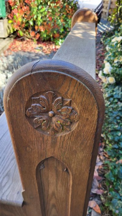

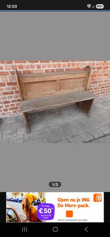

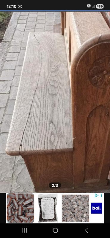

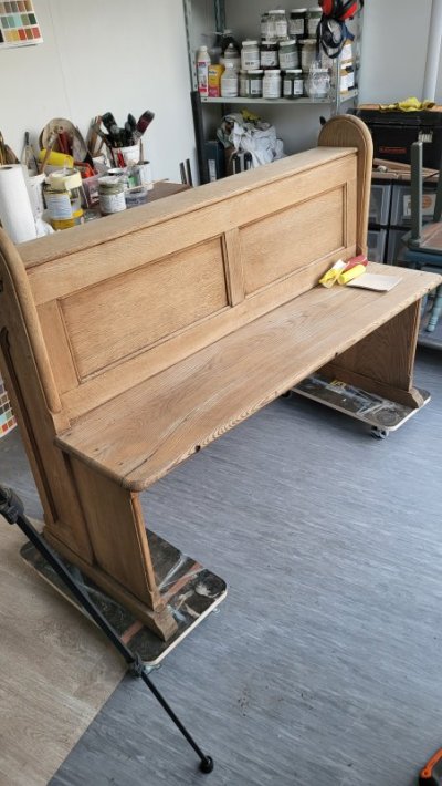

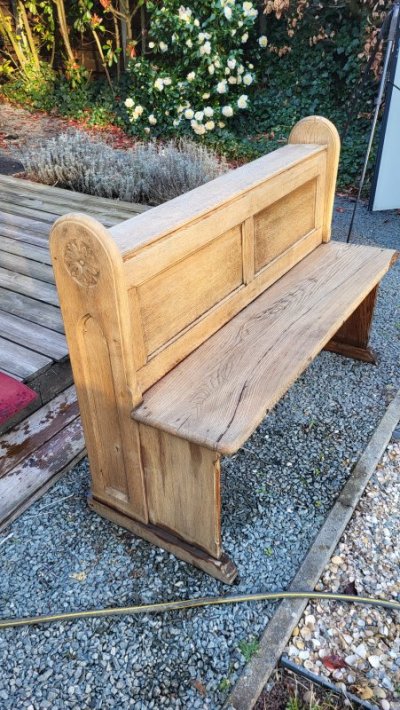

Deze week ga ik deze oude kerkbank ophalen. Mijn bedoeling is om hem te restaureren,kaal schuren en met matte kleurloze vernis of olie te behandelen.
Ik heb de bank nog niet in het echt gezien dus.

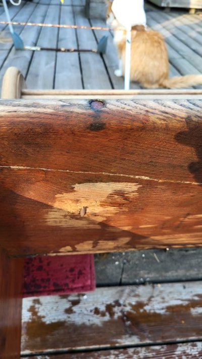

Wat moet ik denken van deze barst? Lijkt jullie dit oppervlakkig of een echt probleem? Zou ik die kunnen lijmen en terug dichtklemmen?

't is lastig voorschot te nemen op zaken en waarom koop je toch steeds van die moeilijke dingen ;)
Als je de barst voorzichtig open kunt buigen, zou ik de barst vullen met beenderlijm of als er wat ruimte zit zelfs beenderlijm gemengd met zaagstel. Dan goed klemmen. Met een beetje geluk zie je er niets meer van.

Volgens mij is er vanaf te voorkant al soort deuvels zijn ingeboord. ( zie op foto 3 donkere rondjes) Dus vermoedelijk is deze bank al eerder hersteld. Je zou deze ook uit kunnen boren en opnieuw er iets in kunnen zetten. Zo te zien is het helemaal door en door gescheurd dus vermoed dat het alleen aan die 3 deuvels of doken vastzit.

Deuvels uitboren en helemaal door de zitting heen…
Scheur verder openen al dan niet kloven… splinters verwijderen lijm ertussen en draadeinden door de gaten aantrekken… moeren verzonken aanbrengen en grotere deuvels aanbrengen of mooier nog een prop.
