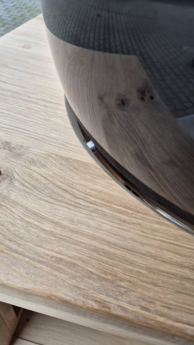

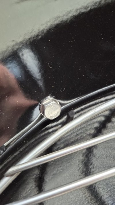

Het lijkt of je van binnenuit de barbecuebak de houdraadbout -met afstandsbusje- in het eiken hebt gedraaid,
klopt dat?
En zo ja, wordt die bout dan niet zo heet dat-ie alsnog in het eiken brandt?
klopt dat?
Klopt, bij gebrek aan een ander idee, uiteindelijk gekozen voor dit. Het moest namelijk wel stabiel zijn. Los in een gat met een hittebestendig iets ertussen geeft geen veilig gevoel, het scharnierend deksel heeft de neiging bij openen om de BBQ naar achteren te duwen.
RVS geleid het minst.
Eiken rest stuk te lijf gegaan met gasbrander, vol op de rvs houtdraadbout heeft met als gevolg.. geen effect op het hout
De tijd zal het leren, het is wel heelijk BBQ weer nu, ik wacht ondertussen op de uitnodiging van mijn buurman :)
