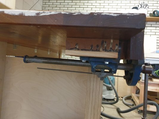

Nou, de bankschroef hangt nu aan de linkerkant van het blad, maar dat gedeelte is niet ondersteund door door het frame. Het is een soort van overhang van het blad. Als ik dit met een nieuw MDF blad ga doen dan is er maar aan 1 kant ondersteuning....

Ik zie hier geen probleem in, de overhang is niet zo groot.

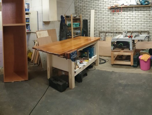

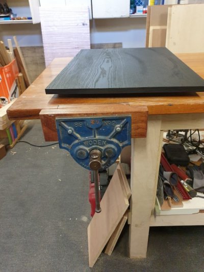

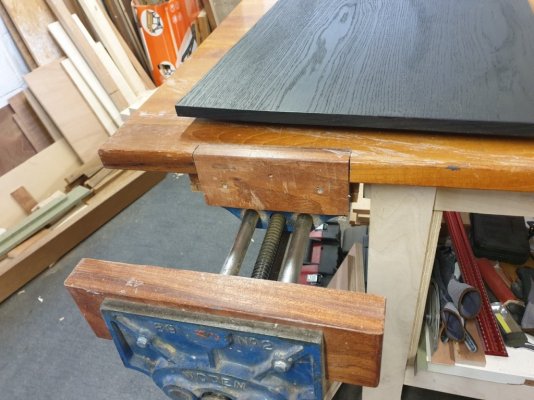

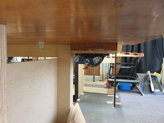

Ik heb nog wat foto's toegevoegd van de huidige opstelling. Als jullie denken dat dit ook met 36mm MDF stevig genoeg is dan is dat voor mij de makkelijkste oplossing. natuurlijk.

Je kunt het uitstekende deel van het blad ook schoren. Dan win je stevigheid en stabiliteit, maar houd je de vloer eronder vrij.
