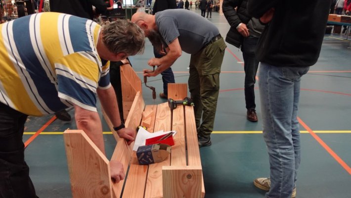

Een aantal noeste forummers hebben op ODH een prachtig bankje gemaakt naar voorbeeld van het bankje van Natuurlijk Zitten. Trigger, die ook meehielp op ODH is er nog eentje aan het maken.
Het bankje moest eigenlijk in de olie voordat het naar buiten kon. Het heeft een paar maanden in de bus gestaan een tijdje buiten onder een zeil, maar nu het eindelijk een paar dagen droog was heb ik het geschuurd in en de lijnolie gezet. Het is een lijnolie van het zweedse Allbäck. Dat is ontslijmde lijnolie die ik gekocht heb bij Duller, een naam die ik een paar maanden geleden op het forum tegenkwam. Lees hier meer over deze lijnolie Allback gekookte lijnolie
Het bankje kan binnenkort voor of naast ons huis gezet worden, zodat passanten er even op kunnen rusten. Van de familie van de ontwerper kreeg ik een mooi rvs plaatje met qr code naar de website van natuurlijk zitten en zal er zelf nog eentje maken, dat het bankje op ODH gemaakt is door een aantal forummers.
Zo staat het er nu bij, ben heel benieuwd hoe deze lijnolie het bankje gaat beschermen. Ga onder de poten nog wel een stukje hardhout lijmen tegen optrekkend vocht.
wordt vervolgd!
