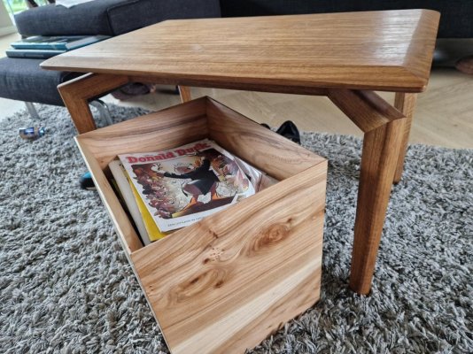

De meeste adviezen zijn volgens mij al gegeven. Ik heb laatst een kist gemaakt met zo'n verjoning. Het grootste deel heb ik verwijderd met de frees (1/2 inch freesbit) De rest met de handschaaf voor een mooie overgang.
Het het tafeltje erachter heb ik alles met de schaaf gedaan.
