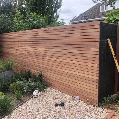

Hallo,
Samen met de buren willen we een nieuwe schutting plaatsen. Er staan nu coniferen die voor het grootste deel dood zijn.
De lengte is ongeveer 30 meter. Het idee is om een schutting te maken zoals op de foto in de bijlage. Het aanzicht is dan van beide kanten als op de foto.
Nu hebben we een paar vragen: Moeten we rekening houden met uitzetten / krimpen van het hout? Zo ja hoeveel op die 30 mtr ongeveer?
Wat is een slimme methode om de latten van beide zijden blind te bevestigen?
Er zijn beugels / klemmen voor maar die zijn vrij prijzig en we denken ongeveer 3500 latjes nodig te hebben, ( 1,2mtr *12mm*38mm)
als we dan 3500 beugels nodig hebben hebben we een flinke extra kostenpost, dat moet anders kunnen.
Kun je de boel met een tacker en RVS spijkers vastzetten?
Krijgen we problemen met de bevestiging als we de latten strak tegen elkaar zetten over een lengte van 30 meter?
Als dit niet mogelijk is kunnen we nog altijd schermen van 2*1.20 maken en die tegen elkaar bevestigen maar het strakke van het voorbeeld op de foto spreekt ons erg aan.
Alvast hartelijk dank voor eventuele ideeën en tips!
-Michel

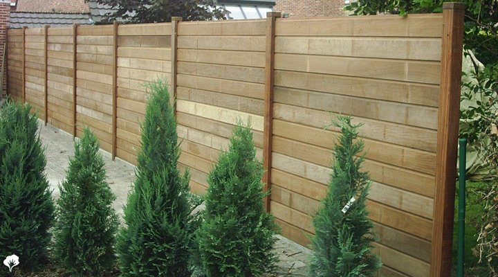

De manier die je voorstelt vind ik persoonlijk ook mooi, maar natuurlijk dubbel zo duur als onderstaande foto waarbij je half zoveel hout nodig hebt omdat het uitzicht langs beide zijden hetzelfde is.
Werking in de lengte (30m) speelt nauwelijks, vooral in de hoogte, maar met een clip systeem heb je al spatie tussen de latten.
Ook een bedenking: een houten muur van 30 meter is echt wel enorm, ga je er planten of struiken voorzetten?

de schutting die je op de foto laat zien is geen standaard schutting.
onder de toplaag zit waarschijnlijk een plaatmateriaal waarop de toplaag is vastgeschoten net als bij een houten gevel
Oke, dat is natuurlijk ook een methode, plaat materiaal en dan met rvs spijkers vastzetten. Eventueel ook verlijmen? Of iedere 10/20 cm cm een spijkertje?
osb plaat en die eerst in de verf zetten ivm vocht of maar direct betonplex inzetten?
Hoe kom je daar nu bij? Bij een houten gevel worden de planken gewoon op regels geschoten. Sowieso blijft plaatmateriaal niet heel lang goed buiten, en als je houten latten op plaatmateriaal schiet heb je niet heel veel "vlees" waar het in zit. Je maakt het erg duur en je ziet het plaatmateriaal door de kieren.
Wat jij zegt heb ik echt serieus of nooit in de schuttingbouw of in/achter gevels gezien...

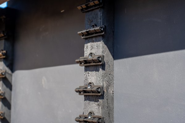

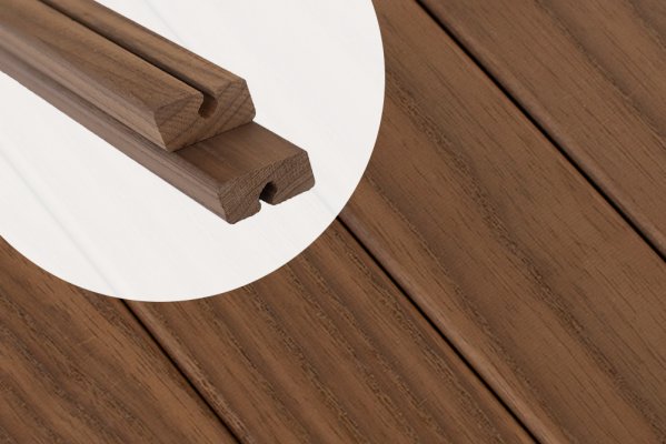

voor het echt blind bevestigen bestaan er ook nog de volgende clips, maar dan moet het hout natuurlijk ook van een groef voorzien zijn...
Lijkt me niet perse een goedkope oplossing.
Goedkoper en, naar mijn mening, op zich niet heel storend, vastschieten met (RVS) bolkopnagels, netjes uitgelijnd en in het midden natuurlijk ;)
Een plaat er achter zal niet nodig zijn. Normale schuttingpanelen staan ook tussen staanders op poeren.

Maar die heb ik nog nooit in wild verband gezien. Als dat een voorwaarde is word een doorlopende onderlaag een voorwaarde.

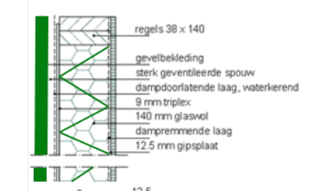

Op een bepaalde manier heb je gelijk, echter zal een houten gevelbekleding volgens mij altijd op ventilatieregels geplaatst worden zodat het vocht erachter weg kan. Of deze dan weer op een plaat of een 'constructief' stijl- en regelwerk vastgemaakt worden lijkt me dan naar voorkeur van de uitvoerende partij.

Op de 1e foto zie je rechts een folie. Daar direct overheen zitten de latten vast genageld lijkt mij
Maar zit daar een plaat achter? Het lijkt alsof de waterpas er een deukje in duwt...
Anyhow, ik zou ook de onderste lat niet zo laag gemaakt hebben in verband met opstartende water, maar misschien denk ik in alles net wat te ingewikkeld...
Dan moet je toch eens wat beter om je heen kijken.
Een houten gevel is opgebouwd uit stijl en regelwerk daarop zit aan de buitenzijde een laag underlayment
Dan damp open folie, daaroverheen tengels voor een luchtspouw en daar zit de toplaag op met in somige gevallen nog een speciaal brandvertragend doek er onder.
