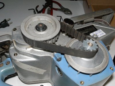

Hoi Klaas,
Ik zit met hetzelfde probleem:(
Na het lezen van jouw "snaarprobleem" heb ik mijn Elu even opengeschroefd. En ja hoor mijn snaar van type 2 staat op het punt van breken.
Als er nog meer mensen zijn met een 44 tands riem kunnen we misschien gezamenlijk iets ondernemen.
Het is verder een fantastische machine die we toch niet om zo'n snaartje gaan weggooien?!!

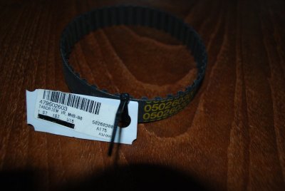

Het is gelukt! Via de door Woodworkpro gegeven site heb ik een passend riempje!
Ik heb nu uit twee oude MHB90''s en met de cruciale nieuwe riem een werkende MHB90 kunnen samenstellen.
Dank voor jullie adviezen en speciaal dank aan Woodworkpro voor de gouden tip.
