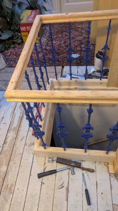

Balustrade leuning vaszetten

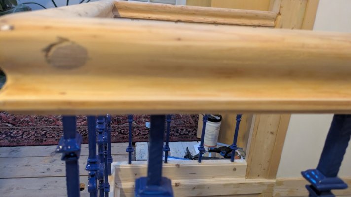

Ik heb de verstek hoek hier met lijm en 2 lange 6x120 schroeven vast gezet.
Blijft prima zitten.
rolandvs
10 mrt 2022
696
161
Oss
Wow, snel antwoord, dank!
Onnoemlijk veel respect hoe ze vroeger (1896) dit allemaal bouwden! Inderdaad, spijkers zie ik overal zitten in de trapverbindingen.
Waarom zou je in dit geval deuvels plaatsen en geen platkopdeeldraadschroeven bijvoorbeeld?
Wat Schroeven op een woodworking forum.;)
Schroeven doet meestal niet veel omdat je in kopshout zit. Met deuvel en lijm zit het vaak netter en minder af te werken kwa oneffenheden. Een nagels kan ter gebruik ipv klemmen
