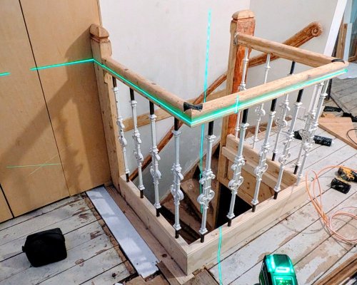

Nu bezig met de balustrade. De gietijzeren (inmiddels RAL 5002 gekleurde) balustradespijlen zitten er inmiddels in (nog niet gefixeerd).
De leuningen moeten ook nog gefixeerd worden, maar... hoe doe ik dat bij de verstekhoeken? Natuurlijk is het het idee dat deze leuningen flink tegen elkaar gefixeerd moeten worden.

Vroeger toen die leuningen nieuw waren, werd alles gespijkerd. En daarna werden de gaten gevuld en werd het spul afgeschilderd. In jouw huidige situatie zou ik in elke hoek een paar deuvels zetten.

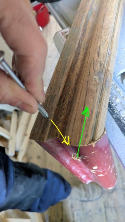

Bij oude huizen staat er vaak een spil in de hoek, of ze gebruikten een wrongstuk. Je ziet zelden de hoeken zoals je nu hebt. Deuvels zetten de hoek goed vast, zonder dat je aan de buitenkant iets hoeft af te werken. Met schroeven heb je een goede kans dat je hout splijt. Hoe zag het oorspronkelijke hekje er uit? De balusters lijken van een opgaande leuning.
Ik snap dat de hoeken ook niet zo aaneen horen. Minste kans op het verkrijgen van stabiliteit. Heb er toch mee moeten te dealen.
Zojuist een proef gedaan met torx houtdeelschroeven. Wel recht erin geschroefd, alhoewel ik denk dat recht schroeven op termijn niet gaat lukken.
Balusters zijn inderdaad voor een opgaande leuning. De rechter zat er al. De linker is een overblijfsel van een gesloopte trap en hier hergebruikt.

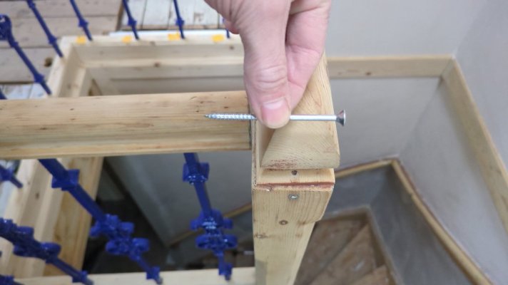

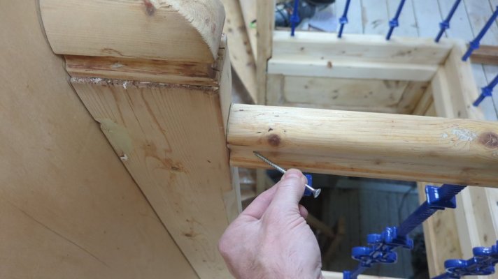

Daarnaast zit ik ook met het volgende: de ene baluster is te fixeren. De ander en stuk moeilijker.

Balusters zijn die wit geschilderde dingen. Ik denk dat je dat verwart met de trapspil. Dat is de paal waar je hekje aan vast zit. Ga je het spul weer dekkend verven, of wil je het houtkleur houden? Kops hout in een hoek vastplakken werkt op den duur niet. Je hekje moet zoals je het nu gemaakt hebt, zijn stijfheid uit de hoeken van de leuning halen. Ook met de schroeven die je wil gebruiken trek je de verbindingen na verloop van tijd los. Het valt niet gelijk uit elkaar, maar door de ruimte werken ook je balusters los.
11.071
4.108
Die kan je ook met deuvels vast zetten. Oorspronkelijk zat er vaak een korte pen aan de leuning die in een gat in de spil viel. Het zat vast met een paar grote spijkers, die onder een hoek door de leuning in de spil geslagen waren.
10.194
2.940
schroeven dieper zetten (groter dan diameter van de kop voorboren) + prop er in kan ook
deze kan je ook langs onder schroeven
mogelijks heb je daarvoor een lange bit of een haakse kop nodig

Trapspil inderdaad. Dan ga ik de leuning vastmaken aan de spil met 1 deuvel van 80mm met een redelijke lengte. Misschien nog wel voor de zekerheid een metalen hoek aan de onderzijde van de leuning.
De gietijzeren spillen wilde ik vastzetten in de gaten met Dryflex 4. Zowel onder als boven.

Een deuvel van 80mm? Ik zou er 2 van 12 of 16mm in zetten. Boven elkaar. Als je de leuning weer dekkend gaat schilderen, kan je de deuvels er van buiten af in boren. Anders even een malletje maken, zodat de gaten goed tegenover elkaar zitten.

En asjeblieft geen metalen hoeken. Dit is woodworking. Geen tweakers.
Je hebt gelijk. Wil het liefst ook geen metaal erin (net als eerder thuisproject aan 4 meter lang aanrechtblad met frame gewerkt, nul schroeven, enkel deuvels. Deuvels van 18mm bedoelde ik 😬)

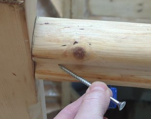

Ben altijd beetje huiverig voor grotere diameter boren dan de schroef zelf. Gaat ie toch wiebelen? 🤔
Je boort een ondiep gat mer een boor die breder is dan de kop van de schroef.
Daarna maak je het gat dieper met een gebruikelijke kleine diameter voor de achroef.
Nu kun je de schroef dieper in het hout verzinken. Het brede gat vul je met een zogenaamde houtprop, gemaakt met een proppenboor uit een afvalstuk van vergelijkbaar hout. Als er niet dekkend wordt geschilderd, kun je punten scoren door de houtnerfrichting van de prop en het werkstuk te laten matchen.
De houtprop maak je gelijk met de oppervlakte van het werkstuk.

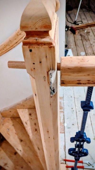

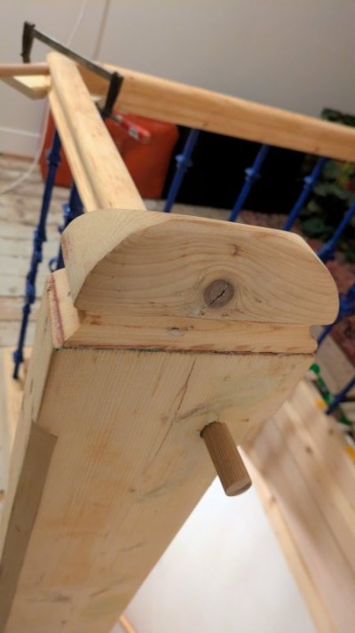

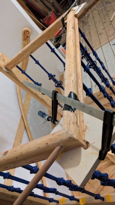

Nou. Poeh hey, het duurt even, maar voorzichtig gaten boren voor de deuvels en proefopzet alvorens definitief fixeren is gelukt! Dank voor de tips mensen! 🙏🏼 Ik post weer wanneer het helemaal af is 😊
Zouden jullie overigens een deuvel 18mm voorboren met een 18mm boor of iets groter? Bij groter ben ik bang dat er te veel speling gaat ontstaan in de toekomst en gaat kraken.
    43,2 KB · Weergaven: 39
    85,7 KB · Weergaven: 38
    82,3 KB · Weergaven: 41
    61,3 KB · Weergaven: 41
11.071
4.108
Gewoon met 18 boren. Als de deuvel te strak zit, schuur je hem wat af. Zorg ook dat je lijm ergens heen kan.
Waarderingen: Bastiaan.
