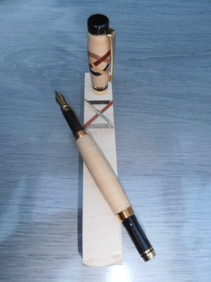

De lier
Ziet er goed uit ik ga zelf morgen baron roller pen en vulpen draaien en afwerken met bidon secondenlijm en shellawax zondag gezien bij sirjacobs
zal het morgen posten
grt eelco

Prachtig Wim.
Welke is de houtsoort hier?
Je bent een gedreven persoon en je doet iets met tips van anderen.
Op Die manier zal je heel zeker uw eigen manier ontwikkelen naar het houtdraaien toe. Uw eigen stijl zal ontstaan en ik zie er al naar uit om veel draaiwerk te zien van u.
Proficiat met het resultaat en de motivatie.

Hoi Didier, welkom terug van alle beslommeringen ;).
De houtsoort is olijf, afgelopen zondag gekocht bij Rick, een klein stukje, voldoende voor een pen en in de toekomst voor een Celtic Knot.
En de stijl moet inderdaad nog komen, dat zal met zeer veel vallen en opstaan worden, ik ken mezelf, ik ben geen snelle maar wel een geduldige leerling :). Gelukkig is dit een hobby waarmee ik nog zeker 25 jaar vooruit kan.

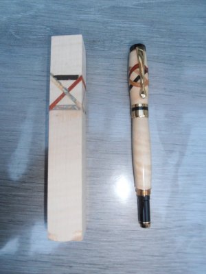

Heel mooi Tool1.
Ik had zo'n pen mee naar Zwolle.
Wat zijn de ervaringen met de Bissonlijm en shellawax?
Deze methode vind ik prima, maar sluit natuurlijk niet uit bij mij om iets anders uit te proberen zoals een ander doet bijvoorbeeld hoor.
Resetter doet het met autowax en dat zal ik zeker ook een testen.

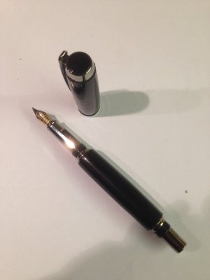

Tool1
26 jun 2014
95
De lier
De methode bevalt me wel zie nu alleen bij daglicht enige doffe plekken waarschijnlijk iets te snel geweest en de boel niet goed laten drogen
ga ook zeker experimentere met andere producten shellawax bevalt me wel secondenlijm was nieuw en ga ik vaker gebruiken
