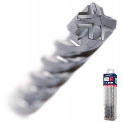

Als het een metsel steen is en je heb een 4 snijkop boor, dan kan het ook met de laatste stukje zonder kloppen.
Dus ±7/8cm kloppen en de rest zonder. Je krijg anders van die lelijke grote gaten aan de andere kant en je plug zit dan waardeloos vast.
