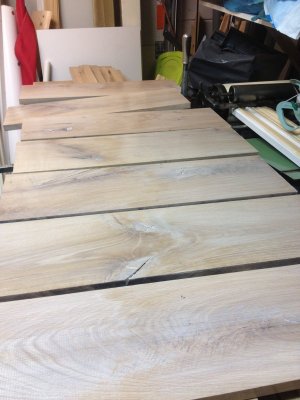

Vandaag even het hout uitgezocht en laten bezorgen (15 lengten van 3 meter).
Morgen even een selectie maken welke er voor het meubel gebruikt gaan worden en welke voor de badombouw.

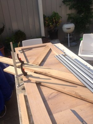

Vandaag even twee uurtjes bezig geweest met het badombouw, dit om eerst even weer warm te draaien voordat ik met het fijne werk aan de slag ga.
Morgen komt de hardwaxolie van osmo binnen en dan kan ik mooi eerst de scherpe randjes eraf schaven en daarna alles lekker inolieen.
Aangezien het lekker weer is heb ik vrijdag een daggie vrij genomen om alles lekker in de tuin te zagen :cool:

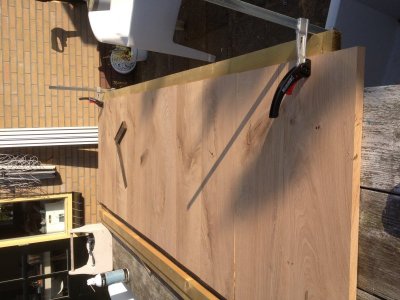

Vandaag heeft mijn vriendin mooi even al het hout even voorzien van een laagje olie (alle achterkantjes)
En vanavond heb ik de voorkant voorzien van een laagje :)
Zie hier het resultaat (dit is de witte hardwaxolie van osmo en hierna komt er nog een mat laagje overheen):

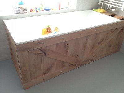

Morgen nog even laatste keer opschuren en laatste laklaak eroverheen.
Daarna kunnen de slotbouten erin (m12, voor de sier)

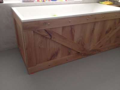

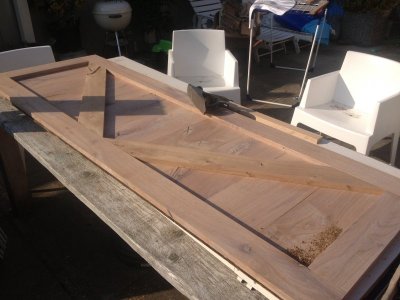

Na een paar dagen hier en daar wat uurtjes meegepakt te hebben zie hier het resultaat.
Rechtsbovenin moet nog even door de vandiktebank heen omdat deze van 20mm naar 15mm terug moet.
Helaas heb ik niet zo'n machine dus dat moet even wachten tot het weekend.

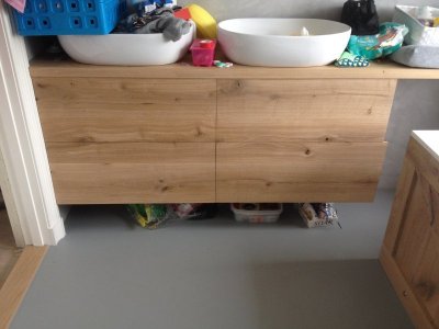

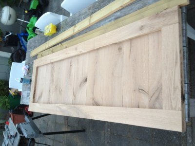

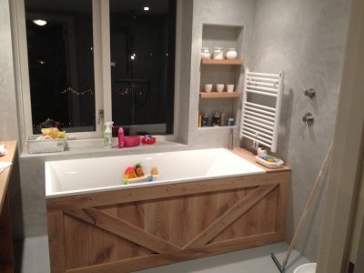

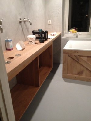

Na een paar maanden vrij weinig te hebben gedaan (2 kleine kindertjes, feestdagen, ziekte etc) hebben we een afspraak gemaakt met de kitter.
De kitter kon fijn weer naar huis zonder maar iets gedaan te hebben.
Kit hecht natuurlijk niet op osmo dus ik kon alles weer fijn gaan schuren :-(
Goed, wijze les weer voor de toekomst.
Na een schuurbeurt een laagje colorwash en daarna twee keer afgelakt (alles met Skylt).
Wat een topprodukt! Ik kwam erachter dat onze stucadoor het ook op onze muren (betonstuck) heeft aangebracht.
Inmiddels heb ik vandaag weer hout gehaald voor de lades. Deze wil ik in massief eiken maken icm Blum movento ladegeleiders (greeploos)
Op marktplaats heb ik een lamellofrees gekocht die maar 1 keer gebruikt is geweest.
Wat een genot om zo alles te kunnen verlijmen (had ik dat maar eerder gedaan).
Hier wat foto's van het gelakte hout (kitter komt over twee weken, eerst moet alles uitharden)

Dat ziet er netjes uit! Gaat een mooie badkamer worden als die eenmaal af is.
Zie ik het nu alleen goed en staat het bad gedeeltelijk voor de lade?
5.946
3.029
Dat ziet er fraai uit! Wij moeten binnenkort ook een badkamer inrichten en dit is wel weer inspiratie. Dat Skylt is mooi spul, wij hebben de titanium versie net op de vloer gezet.
FoRMaTC
21 jun 2011
231
24
Purmerend
En we zijn weer een stukje verder :)
Imiddels ook het rechteronder frontje afgekort en ik heb nu alle knoesten gevuld met guppa.
Morgen en overmorgen whitewassen en aflakken met Skylt :)
