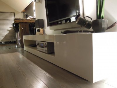

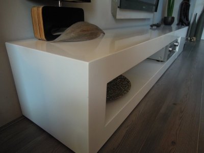

1) bij het witte hoogglans dressoir. Hierbij zijn de gevolgen echter heel kleinschalig. Het meubel bestaat uit een geraamte van flinke vuren balken, daarop heb ik 12mm mdf geschroefd. Elke naad in verstek. Toen het meubel klaar was, alles zorgvuldig geplamuurd, geschuurd en met de compressor wel een laag of 8 grondlak gespoten, voordat de aflak erop ging.
Meubel lijkt gemaakt door een vakman, meeste mensen denken dat het uit een dure designwinkel komt...maar ik doe maar wat, net zo lang tot ik het gewenste resultaat heb....maar inmiddels heeft het meubel wel schoonheidsfoutjes. Een leek ziet het niet (behalve als je het aanwijst), maar mijn oog valt er wel steeds op en dat irriteert.
Door het werken van het hout zijn er een aantal plekjes waar de schroefplekken zichtbaar zijn geworden. je ziet een heel klein rondje. Lak is nog heel, niet gescheurd, maar er zit een bobbeltje.
Zo kleinschalig dat ik er bij het badmeubel geen rekening mee hoefde te houden.

Ik neem aan dat je begrijpt hoe de constructie in elkaar zit als ik zeg dat het mdf panelen zijn die ik op een geraamte van vuren balken heb gelijmd/geschroefd.
1) dit mag dus niet, ik had het meubel geheel uit mdf moeten maken?
2) ik neem aan dat mdf niet krimpt, klopt dat?

De combinatie mdf en hout is geen probleem bij droog hout, maar kan een risico inhouden als dit niet het geval is. De combinatie mdf en multiplex is dan een stuk beter of alles in mdf natuurlijk.
Mdf is een homogene houtachtige plaat qua samenstelling die onbehandeld ook gaat reageren op vocht in de omgeving, het werken zal evenwel veel minder zijn dan bij massief hout. De platen zijn wel heel gevoelig voor contact met water en kunnen dan fors opzwellen. Bij mdf is de (minimale)werking in alle richtingen even groot.
