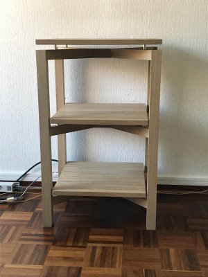

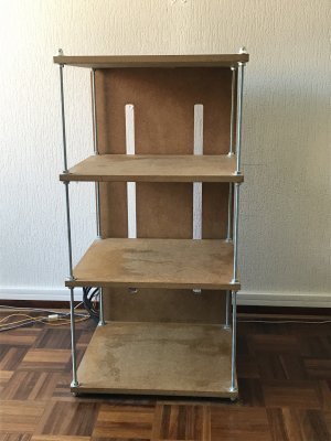

En een hele tijd gebruik te hebben gemaakt van een hemelvaart audio rek (gemaakt tijdens een hemelvaart dag jaren terug) werd het echt tijd voor wat anders.
Het oude was gemaakt van M10 draadstangen, ringen, moerenen en 18mm MDF wat ik in de olie had gezet.

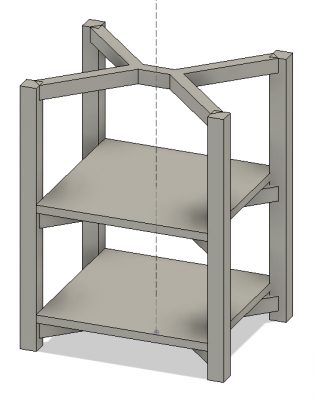

Eerst rustig over nagedacht en wat in Fusion aan het tekenen geweest waar dit ontwerp uit kwam.
Ik wou het maken van eiken dus opzoek, dit heb ik via de weggeefhoek op FB gedaan om de kosten laag te houden en dat is gelukt een salon tafel met een dik blad kon worden gebruikt voor het frame en een eetkamer tafel blad is een deel gebruikt voor de liggers. En dit is het uiteindelijk geworden.
Hier kan ik wel weer wat jaren mee verder.

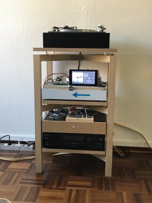

Nice. Ziet er robust uit. Watvoor audioset komt hierin te staan?
Hoofdzakelijk zelfbouw :) een andere hobby van mij electronica/audio ;)
Van boven naar onderen:
- Lenco L75 gaat nog vervangen worden door een Lenco PTP5
- Streamer/DAC Raspberry PI 3b+ met touch screen met DietPi als Roon endpoint, DIYINKH USB>I2S omzetter en een Soekris DAM1021 DAC. Ben hiervoor nu bezig met de besturing voor het kunnen kiezen van filter en ingang van de DAC via een touch screen.
- Pearl II op accu phono preamp
- Ingang/volume regeling moet nog een kastje om heen gemaakt worden.
- Eindversterker Hypex NC500MP is een dubbele 500W mono versterker.
- Kenwood minidisk speler het enige kant en klare ding.

Erg tof. Leuk om nog een foto te zien van de hele set. Ik heb zelf ooit elektrotechniek gestudeerd. Als ik weer meer tijd heb wil ik graag eens zelf een buizenversterker maken. Dat wordt dan wel weer behoorlijk de boeken induiken.

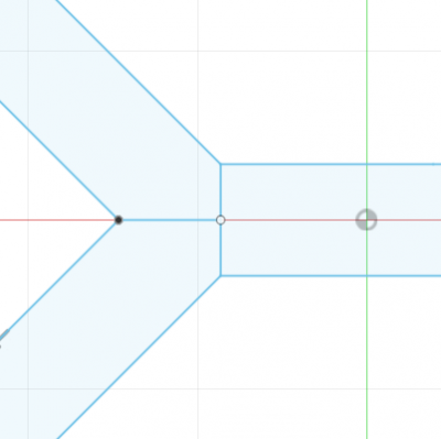

Ik vind vooral de constructie waar de planken op liggen leuk bedacht. Netjes.
Hoe heb je die precies gemaakt? Zou je eens een detailfoto daarvan willen tonen?
Mooi resultaat in ieder geval.

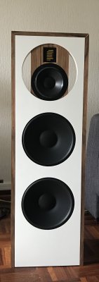

Mooi rek, en mooi dat je hiervoor hout hebt hergebruikt. Ik heb daar bij een "Het Goed" in de buurt wel eens naar gevraagd, de desbetreffende vestiging heeft een houtwerkplaats, en maakt ook wel buiten bankjes uit steigerhout. Ik heb voorgesteld van die lelijke massieve eiken meubels die toch niet verkocht worden mooie planken van te maken en die zo te verkopen :)
Maarre, luidsprekers ook zelf gebouwd (ook electronica fanaat hier, zelf een modulaire synthesizer gebouwd, en luidsprekers van allerlei aard)?

Zo zien de liggers (blauwe lijnen) er van boven af uit, de verbindingen zijn gemaakt met domino's (zelfgemaakt ook van eiken)
De verbinding met de staanders is deels in de staander ingezaagd en met de zelfde verbinding in elkaar gezet.

De luidsprekers die hier nu staan zijn ook zelfbouw moeten nog afgewerkt worden en er wil nog wat aanpassen.
Dit is 1 van de luidsprekers, zijn open baffle's.
