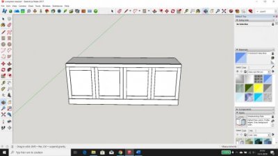

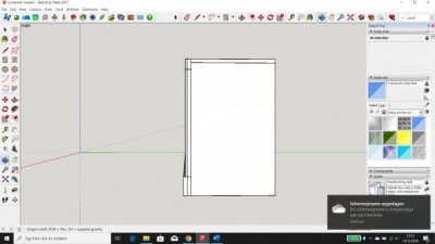

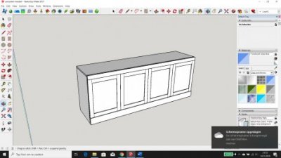

17 apr 2019
29
Even terug naar het meubel. Ik heb nieuwe tekeningen gemaakt (vond het teveel op keukenkastjes lijken) en ik heb een zaaglijst en zaagplan gemaakt. Morgen moet ik nog wat dingen afmaken maar daarna heb ik het een weekje rustig dus hopelijk kom ik er aankomende week eindelijk aan toe.2019-09-14 (1).jpg2019-09-14 (2).jpg2019-09-14 (3).jpg
