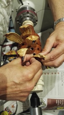

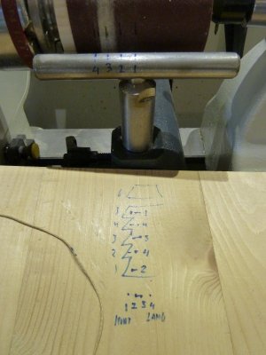

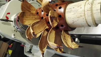

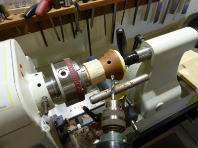

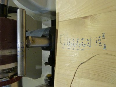

Schuurrol werkt fantastisch. Linnen met houten spie vastgetikt en klein schroefje door linnen flap in kopshout. Ik draai hem op 250 rpm. Er zit 180 grit op.

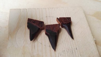

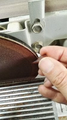

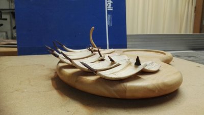

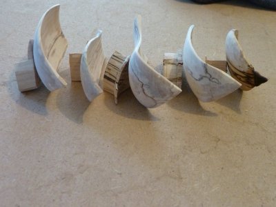

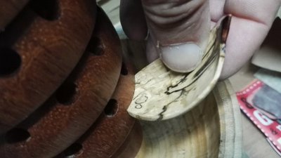

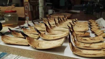

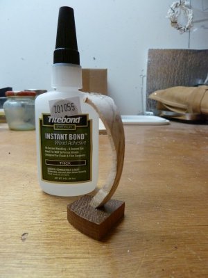

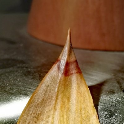

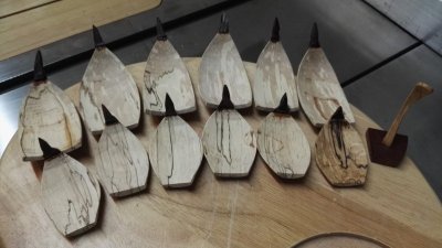

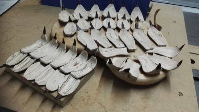

Stekelblaadje perfect passend te maken.
Ik meet de diameter van de plek op de steel waar blaadje moet komen met een draadje rondom. Dat draadje pas ik op de schuurrol en op de positie waar het draadje precies past zet ik een potloodstreepje. Vervolgens ondersteun ik het blaadje onder de gewenste hoek op mijn leunspaan en druk het gelijkmatig tegen de rol. Een latere correctie van straal of hoek is altijd mogelijk, alleen wordt het blaadje dan 1mm korter.
