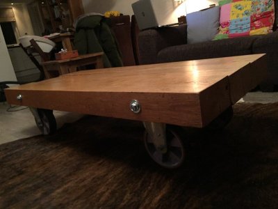

@ bobmartin, er zitten geen 3, maar 2 draadeinden in, door 3 bielzen. Er staat een foto ter illustratie in, daar zitten er wel 3 in, maar dat was slechts een voorbeeld.
@lemen, de eerste balk ligt zeg maar recht, noem het even op niveau 0. De 2e ligt op niveau -2 en de derde op niveau -1.
En dat is slechts aan 1 kant, de rechterkant. De linkerkant ligt veel vlakker.
Ik wil dat iets vlakker zodat een glas wijn welke op de rand van balk 1&2 gezet wordt niet gelijk omligt.
Mijn idee was de ruimte om de draadeinden groter te maken, dan de balken te deuvelen zodat ze recht liggen, en dan strak aandraaien.
Probleem is dat ik niet het gereedschap heb om dit helemaal strak te krijgen, en ook de ervaring daar voor ontbreekt. Het zou jammer zijn als ik die gaten onherstelbaar beschadig.
Wat betreft pijpen of draadeinden, ik dacht altijd dat er gewoon ren Draadeind doorheen zat vroeger. Dit blijkt dus niet zo te zijn. Origineel zat er een holle pijp met schroefdraad aan het einde in. Deze zijn nu vervangen voor een echt Draadeind.
Aangezien de balken op de plekken waar ze tegen elkaar aan liggen niet vlak zijn, ben ik bang dat dit gaat schuiven.
Vandaar dat ik nu de grootst mogelijk maat Draadeind heb gepakt, en deze er strak ingezet heb. Morgen gaat de bandschuurmachine erover om het ergste hoogteverschil op te heffen. De wielen zitten er inmiddels onder.

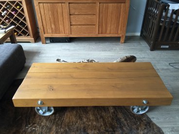

zo staat ie er nu bij:

jullie goedbedoelde advies ben ik zeer blij me, begrijp me niet verkeerd, maar met 3 ongelijk liggende balken ga ik toch 2 m16 draadeinden er door doen, en vervolgens het blad redelijk vlak maken met de bandschuurmachine om vervolgens de staalborstel er over heen te trekken. eindresultaat volgt nog!

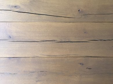

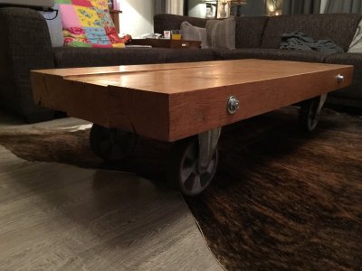

image.jpgimage.jpgimage.jpgHier is ie dan! Geschuurd, gebeitst en afgelakt met blanke matte parketlak. Ben er erg tevreden over!

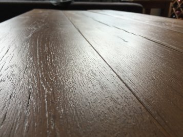

ja, hij is zo goed als vlak geworden, met aan 1 kant nog iets speling, maar een glad blad was ook de bedoeling niet. als je nu je glas op 't randje zet blijft ie staan.
ik heb em wel 2 x mogen schuren en beitsen, aangezien de eerste x ik na het beitsen de aanzetten van de schuurmachine erin zag. nu is zoals je ziet dat compleet weg. ook de opgeschuurde vezels die ik eerst had zijn allemaal weg, bedankt voor de tip van de schuurpad!
na het schuren heb ik een natte, niet meer druppelende spons erover gehaald, en daarna het schuurpadje. dit 3 x herhalen en beitsen maar, na de eerste beitslaag nog 1 x het schuurpadje erover voor de zekerheid. daarna afgelakt met een matte blanke parketlak van glitsa.
nu voel je dus nog duidelijk het relief van de tafel, zonder een opstaande vezel te voelen.
