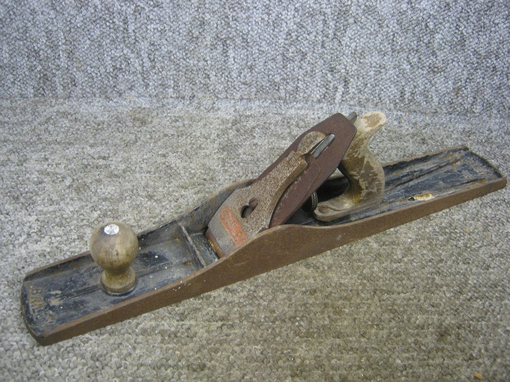

Via via heb ik een anchor nr. 7 aangeboden gekregen, met daarbij 'doe maar een leuk bod' als prijsindicatie. Wat ik kan vinden op het internet staat Anchor best prima aangeschreven, maar ik vind het lastig als beginnend houtbewerker om een schappelijke prijs te bedenken.
Het is niet goed zichtbaar op de foto's die ik heb of de originele eskilstuna beitel er nog op zit, verder lijkt het vooral oppervlakkige roest en nog de originele handvaten.
Hebben mensen hier ervaring met anchor? Hoeveel zou je hierop bieden?

Is vrij zeldzaam, maar zit ook een hoop werk aan, buiten het ontroesten om. Is hij vlak? getordeerd? Bek onbeschadigd, enz. Als hij in redelijke staat is, 5 tientjes? Wel een mooi project, je leert wel gelijk goed hoe een schaaf in elkaar zit

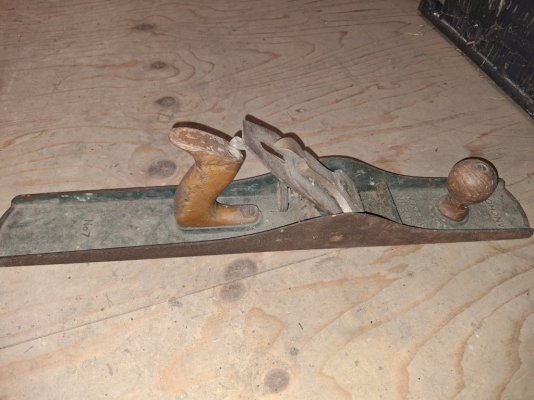

Dat ligt helemaal aan de staat van de schaaf, lengte beitel, staat van de kikker, de schroefdraden in de schaaf, zij de onderdelen origineel.
Een "zeldzame schaaf "heeft voor mijn geen waarde als er te veel aan moet gebeuren.
Op MP worden deze formaten veel aangeboden in opknap staat voor 25 euro.
Bv deze
(toegevoegd omdat deze schaaf veel beeldmateriaal heeft als verwijzing voor opgenoemde problemen)
Misschien is dit model een mooie donor schaaf en of met heel veel tijd en liefde werkend te krijgen?
Meestal geest de staat van het de handgrip wel aan wat er mee gebeurd is.
Is grip zijn gebroken en gelijmd kan de schaaf gevallen zijn?
Zitten er scheurtjes in de mond van de zool.
In het handmatig vlakken zal wel wat tijd en schuurpapier gaan zitten
