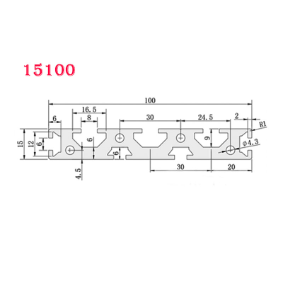

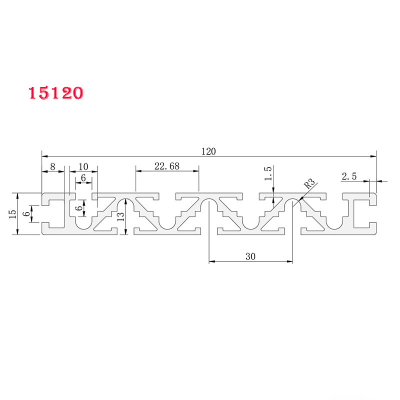

Als je geen haast hebt kun je naar deze profielen kijken:
Is er ook in 15180 formaat

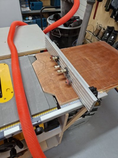

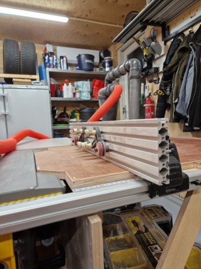

Ik heb inmiddels de rollers uitgeprobeerd en wat een heerlijkheid! Ik ben er zeker van dat de Jessem een betere functionaliteit hebben, maar de uniforme druk op de langsgeleider maakt een betere zaagsnede.. Tot nu toe onder de indruk
wimpie
29 sep 2015
339
134
Levertijden uit China zijn tegenwoordig max een dag of tien, dus haast is betrekkelijk..
Heb hier ook al naar zitten kijken om dit te implementeren (zeker als je onder een hoek (45) zaagt is het kritisch dat de plaat vlak en tegen de geleider loopt) , ben benieuwd naar je verdere ervaringen. Als ik het goed hebben staan de wieltjes schuin zodat ze het hout naar de geleider trekken, belemmert dit de doorvoer dan niet als je langere planken of stroken MDF/Melamine/... wil verzagen?

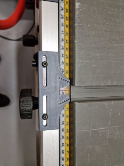

Echt
Bij mij is het ook geïnstalleerd.
Inclusief nog een geprint onderdeel voor de maatvoering.

Oh ja, die is handig. Ik heb t net aan voor elkaar gekregen met een aanpassing van de oude aanwijzer, dus die geeft t prima aan. Ik heb sws de neiging om alles na te meten, dat gaat er niet uit...

Echt
Moet zeggen dat ik inderdaad zelden de maatvoering + indicator van de DeWalt zelf gebruik. Meestal alles met de rolmaat of schuifmaat (tot 200mm).
